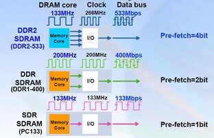

Die Änderungen beim neuen Speicher stecken also im Inneren, im Detail. Um dieses ein wenig verständlich zu machen, müsssen wir allerdings ein wenig ausholen. Beim altbekannten SDR-SDRAM, das SDR steht für Single Data Rate, takten Chip-Kern (er nimmt rund 90% des Speicher-Chips ein), I/O-Buffer (ein im Speicher-Chip integrierten Zwischenspeicher, rund 10% Platzbedarf) und externer Speicherbus mit der gleichen Frequenz. Stellt man sich nun eine sinusförmige Schwingung vor, werden Datenpakete nur bei einer aufsteigenden Kurve übertragen. Zustande kommt somit eine Speicherbandbreite von etwas über 1 GB/s - PC133-SDRAM war geboren (1 Bit * 133 MHz * 64 Bit (Bandbreite) = 1064 MB/s). Die Neuvorstellung von DDR-Speicher änderte im Prinzip nur das Folgende: In der bekannten Sinusschwingung werden nun sowohl in der steigenden als auch in der fallenden Kurve Daten übertragen - sprich „Double Data Rate“. Bei gleichen Ausgangsbedingungen werden Pro Takt nun 2 statt bisher 1 Bit übertragen (2 Bit * 133 MHz * 64 Bit (Bandbreite) = 2128 MB/s). Damit stieg die effektive Datenfrequenz am Speicherbus von 133 auf 266 MHz und lieferte so eine ungefähre Bandbreite von 2,1 GB/s - PC2100 als Standard war geboren.
Die nächste Evolutionsstufe kommt nun mit DDR2. Intern bleibt aber nach wie vor alles beim Alten: 133 MHz (und damit ein ganzes Stück hinter den Taktraten von DDR400 zurück). Beim DDR2-Speicher taktet der I/O-Buffer mit der zweifachen Frequenz des Chip-Kerns. Damit der Puffer-Speicher im Idealfall auch doppelt so viele Daten erhält, wird die Schnittstelle zwischen Chip-Kern und dem I/O-Buffer auf vier Leitungen, dem sogenannten „Prefetch of 4“, verbreitert. Beim DDR-Speicher war diese doppelt, beim SDRAM einfach angebunden. Danach folgt im Prinzip das gleiche Spiel wie beim DDR-Speicher: Weil der I/O-Buffer schon mit doppeltem Takt arbeitet und dieser durch Double Data Rate nochmals verdoppelt wird, bietet man letztendlich eine Bandbreite von rund 4,3 GB/s, was genau dem offiziellen Standard für die PC4300/DDR2-533-Module entspricht. Alles in Allem hat man nun eine vier Mal so hohe maximale Datenübertragungsrate wie ein damaliges SDR-SDRAM-Modul nach dem PC133-Standard, obwohl der Chip auch weiterhin mit 133 MHz läuft.
Auf gut Deutsch und die Theorie ein wenig vereinfachend: Um die gleiche maximale Übertragunsrate wie bisheriger DDR-Arbeitsspeicher zu erreichen, kann DDR2 intern mit der halben Frequenz betrieben werden. Der Vorteil wird dann auch recht schnell offensichtlich. Wegen des geringeren Taktes wird das Modul intern nicht so stark belastet, wodurch die verbauten Chips mit nur noch 1,8 Volt auskommen, was natürlich eine deutlich geringere Wärmentwicklung zur Folge hat. Da man intern beim neuen DDR2-Speicher aber im Vergleich zu DDR-RAM doppelt so breit anbindet, bleibt die theoretische Maximalbandbreite gleich. Die Timings sind beim neuen Speicher im Vergleich zum bisherigen allerdings (noch) als deutlich schlechter anzusehen und fressen so, durch den höheren Verschnitt bedingt, einen Teil des potentiellen Geschwindigkeitsgewinnes direkt wieder auf.
