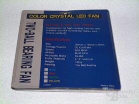

Crystal
Mit dem Crystal Clear haben wir den ersten 120x120mm Lüfter im Testfeld vorliegen. Wie die Akasa Lüfter besteht auch der Crystal Clear komplett aus durchsichtigem Kunststoff und ist mit vier blauen LEDs im Rahmen versehen. Neben vier Schrauben liegt zur Stromversorgung auch ein Adapter bei, der den Anschluß direkt am Netzteil erlaubt, allerdings wird das Tachosignal auch hier nicht einzeln zum Auslesen heraus geführt.
Der blaue Crystal LED ist 80x80x25mm groß, verfügt über nur zwei LEDs, allerdings sind diese direkt im Motorgehäuse installiert und blinken abwechselnd. Zum Lieferumfang des blau durchsichtigen Lüfters gehören ein Lüftergitter, Schrauben und ein Adapterkabel von 4 auf 3-pin.
Der letzte Crystal ist ein orange durchscheinender 80x80x25mm Lüfter, der UV-aktiv ist. Bei Bestrahlung mit UV-Licht beginnt er orange zu leuchten. Neben vier Schrauben liegt für den Stromanschluß ein direkt angeschlossenes 4-pin Molex Kabel bei, allerdings ist das Tachosignal extra herausgeführt und kann per 3-pin Stecker auf dem Mainboard angeschlossen werden.
Crystal Clear blau Crystal LED blau Crystal UV orange
Masse 120x120x25mm 80x80x25mm 80x80x25mm
Drehzahl 2.200U/min 2.000U/min 2.500U/min
Spannung 12V 12V 12V
Leistung 4,56W k.A. k.A.
Strom 0,38A k.A. k.A.
Luftfluss 86,97CFM 25,64CFM 26,97CFM
Lautheit 39dB(A) 22,05dB(A) 27,39dB(A)
Crystal Clear
Crystal Clear
Crystal Clear
Crystal Clear

Der Crystal Clear verfügt über eine zweifache Kugellagerung, ebenso wie der Crystal LED blau, der Crystal UV orange benutzt Gleitlager.

Der Crystal clear blue Lüfter sollte nicht direkt am Mainboard angeschlossen werden, da er mit 394mA den Anschluß stark belastet. Allerdings liefert er auch den größten Volumenstrom im Testfeld, über 200m³/h bei allerdings sehr lauten 50dB(A) können sich sehen lassen. Der Lüfter ist erst bei 5V tatsächlich leise und bietet mit seinen vier blauen LEDs noch etwas für das Auge. Nur der Preis von rund 25 Euro mag viele abschrecken.
Auf Platz 10 bei der Lautheit liegt der Crystal LED blau, nur 36,5dB(A) bei noch ausreichendem Volumenstrom werden von zwei blinkenden blauen LEDs begleitet, die das Modder-Herz höher schlagen lassen. Ansonsten ein unauffälliger Lüfter, der für knapp 10 Euro immerhin ein Lüftergitter mitbringt.
Wer über einen UV-beleuchteten Innenraum des PC-Gehäuses verfügt, für den mag der leuchtend orange Crystal UV-aktive Orange Lüfter interessant werden. Etwas leiser als sein blau blinkender Kollege, aber trotzdem leistungsstärker. Ohne Lüftergitter, aber auch nur rund 7 Euro teuer, allerdings nur mit 4-pin Molex Stecker versehen.
