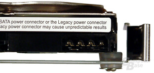

Gegenüber dem oberen Festplattenkäfig thronen die im unteren eingebauten Datenträger um 90 Grad versetzt zur Gehäuselänge. Dadurch können in diesem bis zu vier Platten verbaut werden – im oberen sind es maximal zwei. Die in Mode gekommenen Halteclips für Laufwerke, die ohne Verschraubung für festen Halt sorgen, wurden auch in diesem Produkt integriert. Durch einfaches Einhaken der Schienen in die Peripherie kann diese daraufhin durch Herausziehen aus der Halterung entfernt werden. Die einzelnen Laufwerkkäfige sind entweder durch Plastik- oder Gummieinsätze voneinander entkoppelt, so dass eine hohe Laufruhe gewährleistet ist.
unterer Festplattenkäfigoberer FestplattenkäfigEntkoppelung der Festplatten
