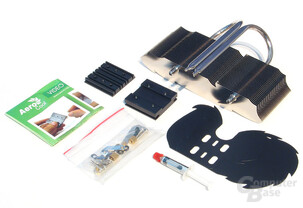

Lieferumfang
Störrisch und nur mit Gewalt zu öffnen: Die Kunststoff-Packung mit folgendem Inhalt:
  • Alu-Kühlkörper inkl. Dual-6-mm-Heatpipe
  • Design-Abdeck-Blech
  • Montageblock für ATI und nVidia
  • Diverse Befestigungsmaterial
  • Spritze Silber-Wärmeleitpaste

Schon beim Auspacken der Blisterverpackung merkt man dem AeroCool VM-101 seine Ausnahmestellung an. Durch die zusätzlich geschweißt versiegelten Verpackungsränder entpuppt sich schon das Öffnen als echte Zerreisprobe; einige blutig eingeschnittene Finger und eine Zorro-ähnliche Bearbeitung mit dem Cutter-Messer später und man sollte diese Hürde gemeistert haben.
Beim VM-101 wurden die beiden Heatpipes schon ab Werk mit dem Passiv-Kühlkörper verbunden, sodass sich der Käufer mit nur wenigen Bauteilen auseinandersetzen muss. Zudem verzichtet das Modell auf eine doppelte Kühlfläche und überlässt dem vergleichsweise großen, aber sehr leichten Aluminium-Kühlkörper, welcher sich im Übrigen unbehandelt und damit recht fettfinger-anfällig zeigt, die gesamte Kühlarbeit.
