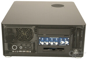

Schon von außen unterscheidet sich das Lian Li V800 wesentlich von anderen Desktop-Gehäusen: Die vier Ecken des Gehäuses sind abgerundet, während die meisten anderen Gehäuse hier auf klare Linien setzen. Weiterhin sticht das Gehäuse dadurch hervor, dass praktisch der gesamte Frontbereich, der nicht gerade von Laufwerkschächten und Bedienelementen belegt ist, durchlöchert ist, was zwar für ein doch recht gewöhnungsbedürftiges Design sorgt, aber der Belüftung sicherlich dienlich ist.

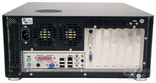

Mehr als die Taster und LEDs, das Portkit, ein Lian-Li-Logo und die Laufwerkschächte hat die Front allerdings auch nicht zu bieten. Das Gehäuse ist generell sehr schlicht gehalten und verzichtet weitgehend auf unnötige Details. Die Rückseite ist ähnlich unscheinbar, allerdings fällt hier auf, dass statt einer Öffnung für das Netzteil – dieses wird direkt hinter der Front verbaut – nur zwei 60-mm-Lüfter und eine Buchse für das Stromkabel vorhanden sind. Auch hinten sind direkt vorm Festplattenkäfig einige Lüftungslöcher vorhanden.

An der Rückseite finden sich die üblichen Öffnungen für das Mainboard und die Erweiterungskarten, zwei 60-mm-Lüfter und eine Buchse für das Kaltgerätekabel, die über ein quer durch das Gehäuse laufendes Kabel die Versorgung des Netzteils mit Netzspannung sicherstellt.
