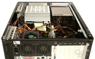

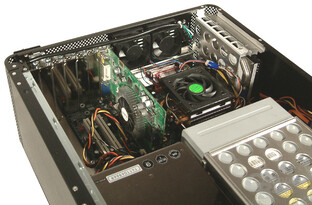

Ähnlich wie beim Silverstone SG01 ist auch beim Lian Li V800 beim Einbau der Hardwarekomponenten eine gewisse Reihenfolge zu beachten. Beginnen sollte man mit den optischen Laufwerken, denn nach dem Einbau des Netzteils kann man diese nicht mehr verschrauben. Um die Laufwerke auch auf der rechten Seite zu fixieren, bleibt nur der Ausbau des vorderen Festplattenkäfigs und die Verwendung von leider nicht mitgelieferten Rändelschrauben – Schraubendreher können hier aufgrund der Platzverhältnisse nicht verwendet werden. Anschließend sollten die Festplatten als einzige mehr oder weniger werkzeuglos montierbare Teile und das Netzteil verbaut werden und erst danach das Mainboard. Wird das Netzteil nach dem Board montiert, kann es zu Schwierigkeiten kommen, da das Netzteil unter dem Schließmechanismus für den Gehäusedeckel hindurch zur Front geschoben werden muss und dabei eventuell Teile des Mainboards im Weg sein oder beschädigt werden können. Diese Reihenfolge ist auch beim Ausbau der Komponenten zu beachten, sodass zum bloßen Austausch eines optischen Laufwerks leider die Demontage des Netzteils und eventuell auch des Mainboards nötig ist.

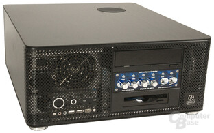

Lian Li V800
Lian Li V800
V800 mit Testsystem
V800 mit Testsystem
V800 mit Testsystem
V800 mit Testsystem
V800 mit Testsystem
V800 mit Testsystem
V800 mit Testsystem
V800 mit Testsystem
V800 mit Testsystem
V800 mit Testsystem
V800 mit Testsystem
V800 mit Testsystem
V800 mit Testsystem
V800 mit Testsystem
