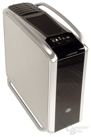

Der Stahlkorpus des Cosmos ist nach außen größtenteils mit einer Art Kunststoffhülle umgeben, die dem Gehäuse eine Aluminiumoptik verleiht, bei näherer Betrachtung ihr wahres Wesen allerdings nicht verbergen kann. Der Rest der Front besteht hinter der Klappe aus schwarzem Lochblech, die Frontklappe selbst aus gebürstetem Aluminium und einer schwarz spiegelnden Kunststoffblende mit Cooler-Master-Logo. Auf der Rundung, die den Übergang von der Front zum Deckel darstellt, befindet sich ein Cosmos-Schriftzug mit einer stilisierten Galaxie anstelle des ersten „s“. Dahinter ist das Portkit mit den Bedienelementen des Gehäuses in einem Feld aus schwarzem Aluminium eingelassen. Mit von der Partie sind die üblichen beiden Taster für Power und Reset, zwei blaue, recht helle LEDs für den Betriebszustand und die Festplattenaktivität, 4 x USB, 2 x Audio sowie ein FireWire- und ein eSATA-Anschluss

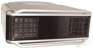

Im Deckel des Gehäuses sind hinten die kiemenartigen Luftauslässe der beiden Lüfter im Deckel zu finden. An den abgeschrägten Kanten sind die runden, über die ganze Länge gebogenen Tragegriffe montiert, die offenbar aus massivem Aluminium bestehen und jeweils mit mehreren Schrauben am Gehäusedeckel fixiert sind. Sie sind nicht nur als Zierrat geeignet, sondern durchaus fähig, das Cosmos samt eingebautem System zu tragen.

Am Gehäuseboden findet man die Pendants der Tragegriffe, hier aber als Standkufen gedacht und dementsprechend über den größten Teil der Länge gerade ausgebildet. Vorne und hinten an der Unterseite findet man jeweils einen herausnehm- und waschbaren Staubfiltereinsatz für das Netzteil bzw. für den Lüfter im Boden.

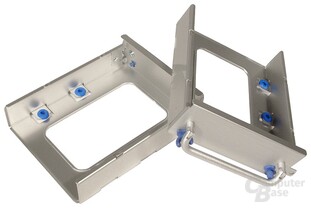

Direkt über diesen Boxen (in Richtung 5,25"-Schacht) ist optional die Montage eines 120-mm-Lüfters möglich, der für zusätzliche Kühlung der Festplatten sorgen soll. Nach oben blasend montiert, würde dieser Frischluft von unten durch den Staubfilter in den Festplattenraum saugen.
Über den Festplatten befinden sich die fünf Schächte für 5,25"-Geräte, von denen der unterste ab Werk mit verschraubten 3,5"-Einbauwinkeln und einer speziellen, auf 3,5 Zoll modifizierbaren Frontblende auch für Diskettenlaufwerke und Cardreader fit gemacht werden kann. Allerdings kann man auch jeden anderen Schacht damit ausrüsten. Fixiert werden die Laufwerke über einen einfachen Druck auf den dazugehörigen blauen Knopf – mehr ist nicht nötig. Wer will, der kann die Laufwerke zusätzlich auf der gleichen Seite auch noch fest schrauben. Da auf der anderen Seite keine Verschraubung möglich ist, können (wie in vielen anderen Gehäusen auch) einige kurze Lüftersteuerungen leider nicht richtig befestigt werden.

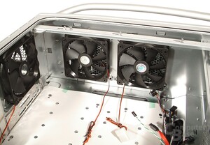

Am Boden des Gehäuses befindet sich mittig ein Rahmen mit einem vorinstallierten 120-mm-Lüfter, der mit einem Handgriff herausnehmbar ist und mittels drehbarer Schlitze einen gerichteten Luftzug (ähnlich der Lüftung im Auto) erzeugen kann. Man kann diesen Rahmen auch über den Festplatten einbauen, was allerdings die untersten beiden Laufwerkschächte blockiert. Für einen Lüfter ohne den Rahmen fehlen an dieser Stelle unverständlicherweise die Bohrungen, am Boden des Gehäuses sind diese vorhanden. Weiter hinten befindet sich eine Art Podest für das Netzteil, auf dem dieses – vorzugsweise mit dem Lüfter nach unten Richtung Frischluftzufuhr mit Staubfilter – aufliegt. Damit das Netzteil wirklich frische Luft von außen einsaugt, ist das Podest mit einer Gummischicht versehen, die einen luftdichten Kontakt zwischen Gehäuse und Netzteil gewährleisten soll. Die uns zur Verfügung stehenden Netzteile, ein Be Quiet P4 400W und ein Seasonic S12 500W, waren allerdings beide zu kurz, um komplett aufzuliegen, und zogen somit auch Luft aus dem Innenraum ein.

Kritik müssen wir auch an den Lüftern üben, die allesamt über durchgeschleifte Vier-Pin-Anschlusse verfügen. So kann man sie zwar ohne weiteres ans Netzteil, aber nicht ohne Adapter (zwecks Regelung und Drehzahlüberwachung) an das Mainboard oder an eine Lüftersteuerung anschließen. Darüber hinaus gehören die Lüfter mit 1200 U/Min zwar nicht zu den langsamsten Vertretern ihrer Zunft, laufen mit fünf Volt Spannung aber trotzdem nicht mehr an. Insgesamt sind die Lüfter dennoch brauchbar. Sie weisen keine wahrnehmbaren Lagergeräusche auf und sind heruntergeregelt sehr leise, sorgen bei zwölf Volt jedoch für anständigen Durchzug.
