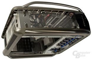

Am Gehäuseboden findet man die Pendants der Tragegriffe, hier aber als Standkufen gedacht und dementsprechend über den größten Teil der Länge gerade ausgebildet. An der Unterseite befindet sich der abnehmbare Staubfilter für den optionalen Lüfter im Gehäuseboden, der Filter für das Netzteil ist von innen zugänglich.

Neben den üblichen Öffnungen findet man an der Rückseite zwei Schlauchdurchführungen für eine Wasserkühlung und daneben zwei kleine Hebel, die zum Lösen der Seitenwände dienen. Die Seitenwände bestehen aus recht dickem Aluminium und sind gebürstet sowie schwarz lackiert. Die linke Seitenwand verfügt darüber hinaus über ein großes Lochblech mit Staubfilter, 200-mm-Lüfter sowie einem großen „Cosmos S“-Emblem. Die Schaumstoffdämmung des Vorgängers ist damit zumindest auf der linken Seite obsolet und fällt daher weg.

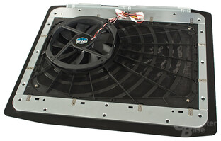

Am Boden des Gehäuses befindet sich ein Lüftergitter zur Montage eines weiteren Lüfters sowie die Aufnahme des Netzteils mitsamt herausnehmbarem Staubfilter. Das Netzteil kann dabei in zwei verschiedenen Richtungen eingebaut werden, je nachdem ob und wo sich zusätzliche Lüfter am Netzteil befinden. Die Rückseite ist unspektakulär und bietet neben den Erweiterungssteckplätzen – mit Rändelschrauben – nur noch einen 120-mm-Lüfter und Schlauchdurchführungen für externe Wasserkühlungssysteme. Im Deckel befinden sich Montagelöcher für ganze drei 120-mm-Lüfter – eine perfekte Stelle für die Unterbringung eines 360-mm-Radiators für eine Wasserkühlung. Beim Cosmos hatte hier „nur“ ein 240-mm-Exemplar Platz – sehr gut!
Cooler Master Cosmos S – Seitenwand

Durch den Verzicht auf Dämmung und Fronttür sowie die Verwendung eines verhältnismäßig großen Lüfters in der Seitenwand ist das Cosmos S leider etwas lauter als sein Vorgänger. Bei 12 Volt ist besonders der 200-mm-Lüfter durch den hohen Luftdurchsatz relativ laut, heruntergeregelt sind allerdings alle sehr leise, Lagergeräusche sucht man vergebens.
