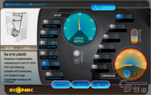

Kommen wir zur SIM-Software selbst, hier hat sich optisch seit dem Zaria A20 nicht viel getan – Es existiert eine Startseite, auf der die Lüfterdrehzahlen, Temperaturen, der Wasserstand sowie ein Schalter für die Beleuchtung zu sehen sind, sowie je eine Steuerungsseite für die Lüfter und für die Alarme. Prinzipiell kann man für jeden der sechs Kanäle ein unterschiedliches Verhalten einstellen – Abgeschaltet, volle Spannung von 12 Volt sowie zwei temperaturgeregelte Modi. Bei einem wird der Lüfter je nach Temperatur zwischen sieben und zwölf Volt geregelt, beim anderen bleibt er bis zum Überschreiten einer bestimmten Temperatur ganz aus – für jeden der beiden Modi gibt es zwei Steuerkurven mit unterschiedlichen Auslösetemperaturen. Die Kanäle können beliebig in Abhängigkeit von jedem der sechs Temperaturfühler gesetzt werden – zumindest theoretisch. In der Praxis machte uns ein seltsamer Fehler der Software das Leben schwer, der laut Hersteller ein Einzelfall und bisher nur bei uns aufgetreten ist. Erstaunlicherweise verhielt sich die Software von Anfang an so, als handelte es sich um das SIM-Modul eines Zaria-Gehäuses, welches nur über vier Kanäle verfügt – unabhängig davon, welche Gehäusevariante in der Software ausgewählt war. Wir haben keinen Weg gefunden, das auf unserem Testsystem zu beheben, einzig auf einem komplett anderen System, allerdings ebenfalls mit Vista 64-Bit, funktionierte ein Workaround – nach dem Starten von mehreren Instanzen der SIM-Software bei abgesteckter SIM-Platine und dem darauf folgenden Verbinden der Platine erschienen plötzlich die zwei fehlenden Kanäle in einigen dieser Instanzen, wodurch der Kanal der Pumpe überhaupt erst regelbar wird. Schlussendlich bekamen wir von Ikonik eine Anleitung, wie man das SIM-Modul von vier auf sechs Kanäle „freischalten“, was dann tatsächlich auch zuverlässig funktioniert hat. Wir wurden zwar gebeten, diese nicht zu veröffentlichen, die Vorgehensweise kann aber unter service@ikonik.com erfragt werden.
Insgesamt erscheint uns die SIM-Software keine allzu gute Alternative zu einer Hardware-Lüftersteuerung zu sein, die für einen unteren zweistelligen Eurobetrag den geneigten Käufer von allen Sorgen hinsichtlich Pumpenversagens oder störender Lüftergeräusche befreit. Ein weiterer Bonus ist die bessere Regelbarkeit der meisten Lüftersteuerungen, sie bieten im Gegensatz zur SIM-Software meistens auch Spannungen unter sieben Volt an, einige sogar deutlich unter fünf Volt.

Ikonik SIM-Software – verbunden
