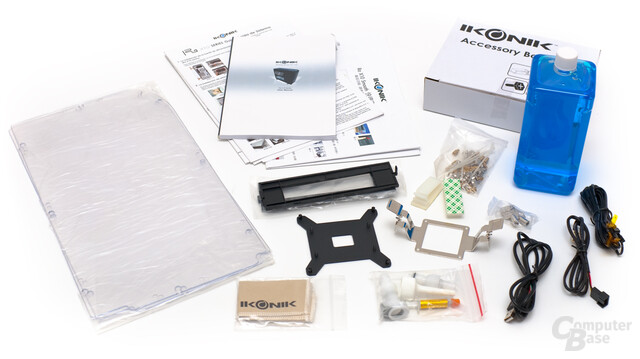

In Sachen Ausstattung hat das Ra X10 Liquid anderen Gehäusen naturgemäß einiges voraus – der Mehrwert einer Wasserkühlung dürfte kaum zu überschätzen sein. Auch abseits dieses sehr offensichtlichen Bonus' hat das Gehäuse mit der integrierten Lüftersteuerung, umfangreichem Befestigungsmaterial, kurzem und ausführlichem Handbuch, Temperaturfühlern und weitgehend schraubenlosen Montagemöglichkeiten einiges zu bieten. Ein besonderes Schmankerl sind – wie beim kleinen Bruder Zaria A20 – die mitgelieferten Acrylglasscheiben, mit denen man je nach Geschmack die vorinstallierten schwarzen Metallgitter in der linken Seitenwand ersetzen kann.
Auf diesem Gebiet wird es für die Konkurrenz schwer, Ikonik etwas vorzumachen.
Ikonik Ra X10 – Lieferumfang
