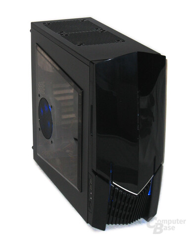

Nach dem erfolgreichen LeXa aus dem Jahre 2007 schickt NZXT nun den Nachfolger in Form des LeXa S ins Rennen. Der im Gegensatz zu seinem Vorgänger nun auch innen in Schwarz Lackierte Midi-Tower wartet mit einer futuristisch gestalteten Front, drei serienmäßigen Lüftern inklusive integrierter Lüftersteuerung und einem großzügig dimensionierten Sichtfenster auf.
NZXT LeXa S – Front-Seite links
Der heutige Test wird zeigen, ob das LeXa S ein würdiger Nachfolger ist und ähnlichen Erfolg verspricht. An dieser Stelle geht unser Dank für die Bereit­stellung des Samples an den Online-Händler Caseking aus Berlin. Dort kann das NZXT LeXa S ab heute für etwa 70 Euro erworben werden [1].

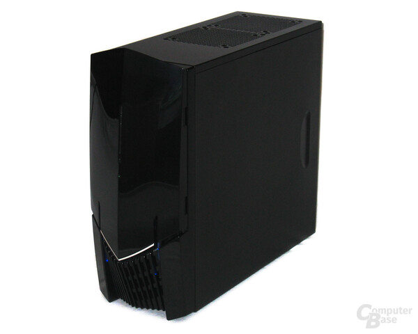

NZXT LeXa S – Front-Seite rechts

Während die rechte Seitenwand ohne jegliche Öffnung sehr schlicht gehalten ist, beherbergt die linke Seitenwand ein großzügig dimensioniertes Sichtfenster, um einen optimalen Blick auf die im Innenraum verbaute Hardware zu erhalten. Das Sichtfenster ist über umgeknickte Metalllaschen befestigt und bietet somit vermutlich nur einmalig die Möglichkeit zum Ausbau. In die Scheibe eingelassen liefert NZXT einen blau beleuchteten 120-mm-LED-Lüfter, der durch schwarzes Lochblech nach außen geschützt ist. Beide Seitenwände rasten extrem fest am Chassis ein und werden über Thumb-Screws in ihrer Position gehalten. Leider gibt es bei der linken Seitenwand keine Lasche, um selbige vom Chassis zu lösen, stattdessen muss der Käufer z. B. die nach außen gewölbte Scheibe benutzen.
Insgesamt ist das NZXT LeXa S bis auf die Lackierung der Front gut verarbeitet. Insbesondere die Tür in der Front wird durch Magnete kraftvoll in ihrer Position gehalten und garantiert so auch beim Transport genügend Sicherheit.
