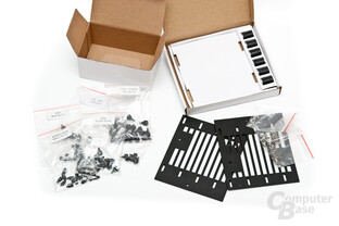

Zum Einbau von Festplatten in den Laufwerksschacht wird ein Hard Disk Stabilizer x4 [2] mitgeliefert, der selbst montiert werden muss. Daneben findet man eine Anleitung und eine Schachtel mit einem sicherlich lebenslang ausreichenden Vorrat an Rändelschrauben mit Grob- und Feingewinde. Besondere Erwähnung verdient auch die Ausstattung des Gehäuses mit Slip-Stream-Lüftern [3], die sich gegenüber den in anderen Gehäusen oft verwendeten Billiglüftern positiv hervortun.

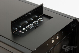

Die Seitenwände sind ebenso wie der Gehäusedeckel mit je zwei Rändelschrauben gesichert und können abgenommen werden. Sie bestehen aus recht dünnem Aluminium, was das geringe Gewicht des Gehäuses begründet. Allerdings neigen solche dünnen Wände oft zu Vibrationen. Um dies zu verhindern, liegen sie oben und unten auf schmalen Schaumstoffstreifen auf. Der Deckel ist bei unserem Exemplar und der erstem Fertigungscharge noch verklebt, lässt sich allerdings mit etwas Geduld vom Korpus trennen. In weiteren Chargen soll laut Scythe auf den Klebstoff verzichtet werden, was die Angelegenheit natürlich deutlich vereinfacht. Im Deckel befinden sich unter einer kleinen Klappe auch die USB-, Firewire- und Audioanschlüsse.
Scythe Fenriswolf – Portkit

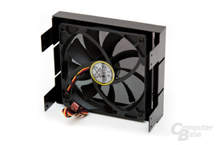

Scythe Fenriswolf – Frontlüfter

Scythe Fenriswolf – Lieferumfang
