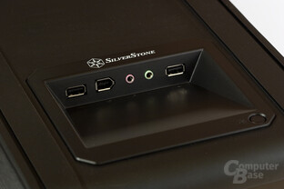

Silverstone Fortress FT01 – Portkit

Auf der Gehäuseoberseite findet man neben dem Gitter für den zweiten 140-mm-Lüfter auch das Portkit, das in eine Art Kunststoffmulde in den Deckel eingelassen ist. Durch die nicht mehr im rechten Winkel vom Gehäuse abstehenden Stecker ist hier weniger Beschädigungsgefahr gegeben als bei vielen anderen Gehäusen, kleinere USB-Sticks ragen überhaupt nicht mehr über das Level des Gehäusedeckels hinaus. Allerdings wirkt der Kunststoff, aus dem die Mulde besteht, etwas deplatziert an einem Gehäuse, welches sonst quasi ausschließlich aus Aluminium gefertigt wird. Ein Umstand, der sofort ins Auge fällt. Gut gesichert vor unbeabsichtigter Betätigung, findet sich an dieser Stelle auch der Reset-Taster, während der Power-Taster sowie die LEDs für Status und HDD-Aktivität wie üblich in der Front platziert sind.
