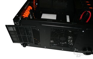

Xigmatek Midgard – Staubfilter am Netzteil
Insgesamt ist das Midgard ausgesprochen gut verarbeitet, gefällt von der ersten Sekunde an und bietet bereits von außen ein ungewöhnlich hohes Ausstattungsniveau. Die Front lässt sich mit etwas Fingerspitzengefühl leicht entfernen und die Seitenwände aus 0,8 mm dickem Stahl rasten sehr fest am Chassis ein.
Ausstattung innen
Öffnet man das Xigmatek Midgard, kann man sich beim Anblick des komplett matt-schwarz lackierten Innenraums, abgesetzt durch einige orange Elemente, ein leichtes Grinsen nicht verkneifen, denn die Optik ist für ein Gehäuse dieser Preisklasse schlichtweg beeindruckend! Auch die Liste der Ausstattungsmerkmale ist lang.
Zunächst fällt das unten angebrachte Netzteil, welches seine Frischluft durch einen Staubfilter an der Unterseite des Gehäuses bezieht und schwingungsgedämpft befestigt ist, ins Auge. Davor kann optional ein weiterer 120- oder 140-mm-Lüfter angebracht werden, um kühle Luft von außen in den Innenraum des Midgards zu befördern. Erweiterungskarten lassen sich zur Freude des Käufers werkzeuglos über eine Mechanik befestigen und werden zuverlässig in ihrer Position gehalten. Der Festplattenkäfig bildet eine Linie mit der Aufnahme für die 5,25"-Laufwerke. Jede der fünf 3,5"-Festplattenhalterungen, an denen die Speichermedien mit Hilfe von vier Schrauben und Gummiösen vibrationsentkoppelt befestigt werden, lässt sich im Handumdrehen in den Festplattenkäfig einschieben und wieder entfernen. Leider geht der großzügige Platz für fünf Festplatten auf Kosten des Luftstroms von dem 120-mm-LED-Lüfter in der Front.
