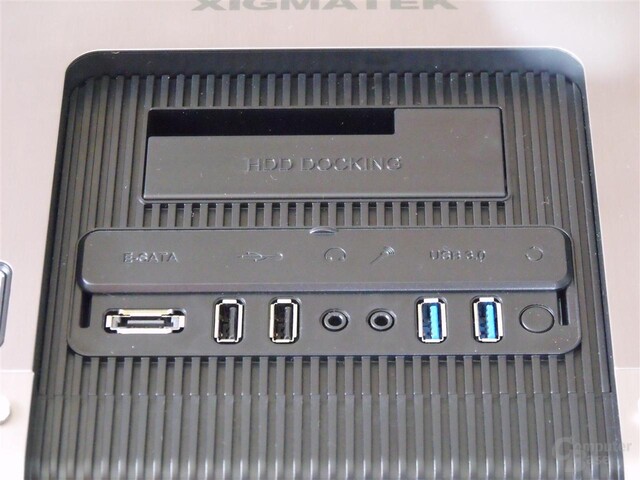

Xigmatek Elysium – Frontpanel & Festplatten-Dock

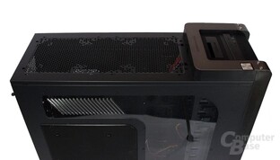

Xigmatek Elysium – Deckel mit Top-Cover

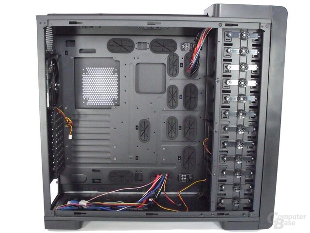

Xigmatek Elysium – Mainboardträger Rückseite

Das Prunkstück des Elysium ist mit Sicherheit sein wahrhaft gigantischer Mainboardträger! Hier finden problemlos Platinen im E-ATX, HPTX oder XL-ATX-Formfaktor Platz. Eine Montageöffnung zur Kühlerbefestigung findet man heute schon bei fast jedem Gehäuse, das Elysium verfügt allerdings gleich über zwei dieser Aussparungen. Die etwas kleinere Öffnung soll dabei speziell für die mit zwei CPU-Sockeln ausgestattete EVGA SR2 [1] Platine vorgesehen sein. Fast ist es müßig zu erwähnen, dass mit ca. 2,5 Zentimetern ausreichend Platz für Kabelmanagement vorhanden ist. Damit die Strippen hinter dem Tray auch sauber verlegt werden können, hat Xigmatek nicht auf entsprechende Ösen verzichtet. Um die Kabel sauber zum Mainboard führen zu können, sind am Mainboardträger eine Vielzahl mit Gummitüllen versehene Öffnungen vorhanden. Das Elysium bietet auch noch ein weiteres ausgesprochen praktisches Feature, das wir nicht verschweigen wollen. Am Tray sind zwei kleine Platinen befestigt, die als Stromverteiler für die Lüfter fungieren. An jedem der beiden Verteiler können bis zu fünf Ventilatoren mit 3pin-Molex-Steckern angeschlossen werden, die Platine selbst wird dabei durch einen großen 4pin-Molex-Stecker mit Strom versorgt. Aber damit noch nicht genug, es ist nicht nötig beide Verteilerplatinen einzeln mit einem solchen Stecker an die Spannungsversorgung anzuschließen, stattdessen können sie einfach mit einem speziellen 3pin-Kabel verbunden werden.
