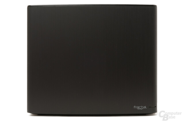

Fractal Design Node 304 - Vorderseite
War das Node 605 als das erste flache Computergehäuse des Herstellers ganz klar in die Sparte der HTPCs einzuordnen, gehört das Node 304 hingegen eindeutig zu den durchaus beliebten Cube-Gehäusen. Dabei ist das Node 304 in gewisser Maßen an das ehemalige Array R2 [2] angelehnt, was sich unter anderem an der schlichten Front leicht erkennen lässt. Die Vorzüge eines solchen Chassis liegen in der verhältnismäßig kompakten Bauweise, durch die es möglich ist, relativ viel Hardware in Relation zum Gehäusevolumen einzubauen. Hier sind vor allen Dingen allerhand Innovationen gefragt, weil der verfügbare Platz knapp bemessen ist. Wir sind sehr gespannt, was uns dieses Mal erwarten wird, und freuen uns, unsere Erkenntnisse und Ergebnisse auf den folgenden Seiten preisgeben zu können.

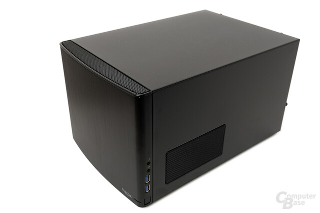

Die Formgebung des Node 304 spricht wie jedes bis zum heutigen Zeitpunkt erschienenes Gehäuse von Fractal Design eine klare Sprache: Klar definierte Linien auf schlicht gestalteten Elementen werden elegant zur Geltung gebracht und verwandeln das Produkt zu einer stimmigen Einheit. So bleibt die Vorderseite bis auf das kleine Firmenlogo und die Betriebs-LED unberührt. Der Preis für die homogene Aluminiumverkleidung ist der Verzicht auf ein 5,25"-Laufwerksschacht. Selbst ein Schacht für ein sehr dünnes Slimline-Laufwerk hat offenbar kein Platz mehr in dem optisch makellosen Erscheinungsbild des Node 304 gefunden.
An der linken Seite ist ein längliches luftdurchlässiges Meshgitter mit integriertem Staubfilter, der in der Innenseite montiert wurde, zu sehen. Dieses Gitter wurde hier nicht ohne Grund platziert, schließlich wird ein Pixelbeschleuniger später dahinter seine Position einnehmen. Leider kann der besagte Filter aus konstruktionsbedingten Gründen nicht ausgebaut werden, weshalb er nur umständlich zu reinigen ist.
Die rechte Seitenansicht zeigt das Frontpanel und ein weiteres Meshgitter unten links am Gehäuse. Es dient dem Netzteil als Luftauslass. Oben auf dem Chassis ist nochmals ein schwarz lackiertes Lochblech zu erkennen, das sich der gewölbten Form der Frontverkleidung anpasst und die Lücke zwischen Gehäusegerüst und Frontabdeckung füllt.

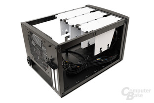

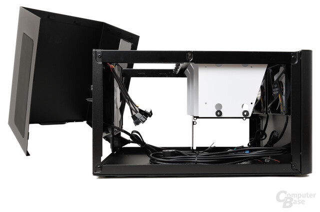

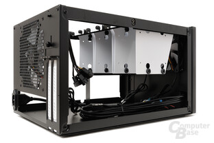

Über vier Schrauben an der Rückwand wird die Verkleidung vom Gerüst des Cubes gelöst. Über die Ausbuchtung an der Rückseite kann diese anschließend nach hinten weggezogen und abgenommen werden. Zum Vorschein kommt der an sich recht schlicht aufgebaute Innenraum des Node 304. Dieser ist – mit Ausnahme der weißen Festplattenkäfige und Lüfterblätter – durchgängig schwarz lackiert und weist zunächst keine weiteren erwähnenswerten Auffälligkeiten auf. Schön ist, dass sämtliche Kabel schwarz isoliert wurden und dadurch sehr unauffällig wirken. Lüfterkabel wurden „gesleeved“ statt ummantelt. Am Boden und an einigen Teilen der Streben sind einige Kabelbefestigungen zu erkennen, die entlang geführten Kabeln und Kabelstränge festen Halt geben.
Drei modulare Festplattenkäfige werden an den Querträger, der durch jeweils zwei Schrauben an den sich gegenüber liegenden Seiten befestigt ist, verschraubt und von ihm getragen. Jeder Käfig ist durch zwei Thumbscrews und eine weitere Schraube am anderen Ende fest mit dem Gehäuse verbunden.

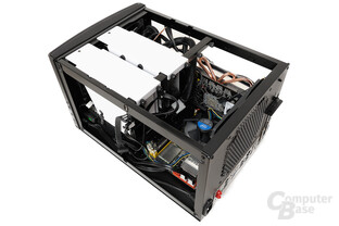

Fractal Design Node 304 – Innenraum
Fractal Design Node 304 – Innenraum seitlich
Fractal Design Node 304 – Innenraum seitlich oben

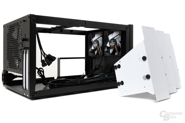

Die weiß lackierten Festplattenträger stehen im Kontrast zum gesamten Rest und können zusammen insgesamt sechs Festplatten aufnehmen. Dabei steht es dem Nutzer frei, ob er 3,5"- oder 2,5"-Datenträger wählt. Speicherplatten im 3,5"-Format werden zusätzlich noch durch vier bereits am Käfig angebrachte Gummiringe entkoppelt.
Fractal Design Node 304 – Festplattenkäfige ausgebaut

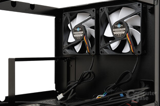

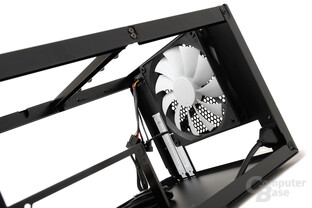

Damit Festplatten im Node 304 gut gekühlt werden, liegen sie im direkten Frischluftstrom der beiden 92-mm-Lüfter an der Front. Der große Hecklüfter transportiert die erwärmte Luft, die auf dem Weg durch das Gehäuse noch die CPU, das Mainboard und die Grafikkarte mitkühlt, anschließend wieder ab. Das Netzteil wird an eine unscheinbare Befestigung geschraubt und lagert anschließend unter den Festplattenkäfigen.
Fractal Design Node 304 – Zwei 92-mm-Lüfter
Fractal Design Node 304 – Hecklüfter 140 mm

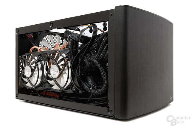

Kurz zusammengefasst gab es keine Probleme mit dem Einbau, die den Prozess in irgendeiner Form anders als bei anderen Cubes und ähnlich aufgebauten Gehäusen erschwert haben. Das Einsetzen von Mainboard, Netzteil und Festplatten war ein Leichtes. Deutlich schwieriger wird es dann, wenn Kabel verlegt werden müssen, um alle Komponenten mit Strom zu versorgen oder miteinander zu verbinden. Netzteile mit langen Kabeln sind daher nicht unbedingt von großem Nutzen, auch wenn es sich in unserem Szenario noch in Grenzen hält. Jedoch leiden besonders in diesem Gehäuse die Durchlüftung und damit einhergehend die Temperatur der in Node 304 verbauten Komponenten unter schlecht verlegten Kabel. Daher ist es ratsam, diese miteinander zu Strängen zu verbinden und die Kabelbefestigungen am Boden sowie die der Querträger zu nutzen. Nicht verwendete und dadurch ausgebaute Festplattenkäfige verbessern ebenfalls die Kühlleistung.

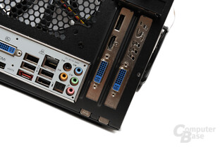

Beachten sollte man unbedingt, dass lediglich Grafikkarten im Dual-Slot-Design in das Node 304 hinein passen. Da weder im Handbuch, noch auf der Website von Fractal Design auf dieses kritische Maß der Breite des Pixelbeschleunigers eingegangen wird, sind wir der Annahme gewesen, unsere Grafikkarte würde in das Gehäuse passen. Da der verwendete Arctic Cooling Accelero Twin Turbo Pro samt Grafikkarten-PCB jedoch 2,5 Slots bedeckt, passt unsere Testkarte nicht. Entsprechend werden unsere später folgenden Temperaturmessungen ohne den Einsatz einer Steckgrafikkarte stattfinden.
Weil das Node 304 mit der Kompatibilität zu großen Tower-Kühlern lockt, sei an dieser Stelle noch einmal ausdrücklich darauf hingewiesen, dass es abhängig von der Sockelpositionierung sehr schnell zum Überdeckung des PCIe-Steckplatzes und der Rambänke der kleinen Mini-ITX Mainboards kommen kann. Wir empfehlen daher die Verwendung eines kompakten Wasserkühlungs-Komplett-Set [3]. Andernfalls sollte man sich vor dem Kauf ausführlich mit den Abmessungen der geplanten Hardware, die Einzug in das Node 304 erhalten soll, auseinandersetzen, um solchen Problemen aus den Weg zu gehen.

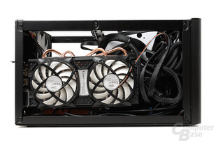

Fractal Design Node 304 – Testsystem, vordere Seitenansicht
Fractal Design Node 304 – Testsystem, hintere Seitenansicht

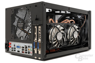

Fractal Design Node 304 – Zu breiter Kühler
Fractal Design Node 304 – Testsystem Obersicht
Das Fractal Design Node 304 kann CPU-Towerkühler bis zu einer Höhe von 170 mm in sich aufnehmen. Im Auslieferungszustand darf eine Grafikkarte das Längenmaß von 170 mm nicht überschreiten. Erst wenn der rechte der drei modularen Festplattenkäfige ausgebaut wird, erweitert sich das maximale Maß auf 320 mm inklusive Kabelanschluss. Dies bedeutet, dass genug Platz für die gängigsten Pixelbeschleuniger ist.

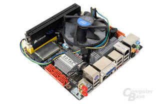

Zotac H55ITX-C-E mit Intel Core i5-661 und Boxed-Kühler

Die Temperaturen wurden gemessen, während das System FurMark [5] im Xtreme-Burning-Modus absolvierte und dabei die Grafikkarte auf Temperatur gebracht wurde. Parallel dazu wird der Prozessor mit Prime95 (Download) [6] im Maximum-Heat-Modus ausgelastet. Da die auf diese Weise erzeugte Auslastung im Alltag faktisch unmöglich ist, werden so die maximalen Temperaturen erzielt und jeder Proband kann zeigen, was in ihm steckt. Dokumentiert werden die Temperaturwerte mit Hilfe des Diagnose-Tools Everest Ultimate Edition [7].

Achtung: Unsere Temperaturmessungen fanden dieses Mal mit einem Intel-Boxed-Kühler statt, weshalb eine Vergleichbarkeit mit den anderen aufgelisteten Temperaturwerten nicht gegeben ist. Dennoch sollen sie zum Zwecke der Übersichtlichkeit dienen. Weil keine Grafikkarte verbaut werden konnte, wurde die entsprechende Sparte ausgeblendet. Auch eine Vergleichbarkeit der Mainboardtemperaturen ist aufgrund eines anderen Chipsatzes nicht gegeben.
Die Werte der CPU sind für einen kleinen Kühler wie den von Intel durchaus als normal zu bezeichnen, wobei 68 °C deutlich im Grenzbereich liegen. Unter der Verwendung eines Towerkühlers würden die Temperaturen deutlich besser ausfallen, da dieser neben seiner größeren Wärmetauschfläche vom Luftstrom der drei vorinstallierten Ventilatoren sehr profitieren würde.

Fractal Design Node 304 – Seitenansicht rechts oben
