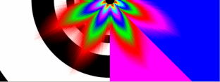

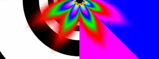

Wenn man einmal genau hinschaut, dann erkennt man, dass der trilineare Vollfarbstreifen, quasi die Mitte des Tri-Bandes, sich dort befindet, wo auf den optimiert-trilinearen Bildhälften noch die vorhergehende MipMap mit hineingefiltert wird. Das LOD ist verschoben. Noch deutlich sieht man es bei rein bilinearer Filterung, wie folgender Beispielshot zeigt.
Compare Bilinear 2xAF
Compare Bilinear 4xAF
Wir haben hier einfach das untere linke Viertel eines Screenshots des originalen AF-Testers in das Restbild eines Shots des modifizierten AF-Testers kopiert. Beide Shots wurden dabei mit rein bilinearem 2xAF bzw. 4xAF erzeugt.
Deutlich ist zu erkennen, dass die R420-Karte inklusive der trilinearen Optimierung zusätzlich, und das konnten wir auf unserer Radeon 9600 XT bislang nicht entdecken (!), das LOD leicht anhebt, so dass ein auf Standbildern schärferes Bild erzeugt wird, welches in der Bewegung allerdings eher zum Flimmern neigen dürfte, denn umsonst wird der Nullpunkt beim LOD im allgemeinen nicht eingehalten. Durch diesen angehobenen LOD filtert man länger aus der hochauflösenderen Mip-Stufe, kommt dabei aber auch länger mit einer, im Verhältnis zum korrekten LOD gesehen, niedrigeren Anzahl an Textursamples bsw. bei anisotroper Filterung aus. Wenn man jetzt noch zwei und zwei zusammenzählt und bedenkt, dass die Catalyst-Treiber per default nur auf Textur-Stage 1 trilineares AF, auf allen anderen sieben dagegen nur bilineares AF bieten, erklärt sich sicherlich ein großer Teil der erstaunlichen FPS-Raten, die die X800-Serie bietet, wenn man alle Optimierungen in Aktion belässt.
Weiterhin interessant zu beobachten ist zudem, dass diese LOD-Anhebung nur in Bereichen wirksam ist, in denen die Winkelabhängigkeit des AF nicht schon einen großen Teil der zu leistenden Arbeit einspart.
