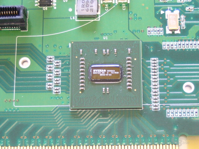

XFX M570 XXX Spannungswandler XFX M570 XXX Einzelkarte XFX GPU und PCIe-Switch
Auf dem Slotblech sind zwei Dual-Link-fähige DVI-Anschlüsse verbaut, die als Besonderheit HDCP-kompatibel sind. Zukünftige HD-Videos, die mit dem HDCP-Kopierschutz ausgestattet sind, können mit der vollen Auflösung abgespielt werden, falls die restlichen Komponenten (der Bildschirm und das Abspielgerät) ebenfalls HDCP-kompatibel sind. Zusätzlich verbaut XFX einen HD-fähigen TV-Ausgang. Im 2D-Modus taktet die Karte nicht herunter, um Strom sparen zu können. Der doppelte, 512 MB große VRAM wird von Samsung mit einer Zugriffszeit von 1,4 ns produziert.
PCIe-Switch
