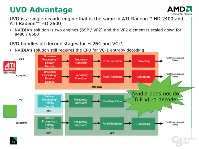

Kommen wir nun auf ATis Avivo HD zurück. Die Radeon-X1000-Serie ist in der Lage, die letzten drei Beschleunigungsschritte in den Shader-ALUs durchzuführen. Das Entropy Decode wird aber weiterhin dem Prozessor überlassen. Die R5x0-GPU unterstützt nicht die Beschleunigung des VC-1-Codecs. Ähnlich sieht es bei der Radeon HD 2900 XT aus. Gesonderte Chipteile für die Videobeschleunigung gibt es nicht. Die 5D-ALUs übernehmen die Arbeit, da diese laut ATi rechenstark genug für diese Aufgaben sind. Das Entropy Decode wird ebensowenig von der GPU berechnet wie auf einer Radeon X1000. Es kann jedoch VC-1-Material beschleunigt werden, wobei dies mit aktuellen Treiber noch nicht möglich ist. Laut Aussagen von ATi soll ein zukünftiger Treiber Besserung verschaffen.
Die Radeon HD 2600 (RV630) sowie Radeon HD 2400 (RV610) haben diesbezüglich einen Vorteil. In der GPU sind extra Chipteile für die Videobeschleunigung integriert, deren Funktionen ATi auf den Namen „Unified Video Decoder“ (UVD) getauft hat. Diese übernehmen alle vier Beschleunigungsstufen unabhängig davon, ob H.264- oder VC-1-Material abgespielt wird. Der Prozessor wird also größtenteils entlastet. Die Post-Processing-Effekte zur Verbesserung der Bildqualität sind jedoch in allen GPUs enthalten und funktionieren unabhängig vom eingesetzten Codec. Diese unterscheiden sich zwischen der Radeon-X1000- und der Radeon HD-2000-Generation, wobei letztere logischerweise einige Vorteile hat. Nichtsdestotrotz gibt es auch innerhalb einer GPU-Generation einzelne Unterschiede, weswegen die Bildqualität nicht identisch ist. Später dazu mehr.

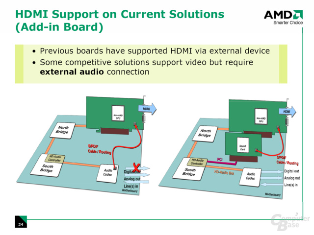

Abseits der Videobeschleunigung bieten alle Radeon-HD-2000-Karten dem Käufer noch ein besonderes Schmankerl. So ist es mit den neuen ATi-Grafikkarten möglich, mittels eines speziell entwickelten DVI-zu-HDMI-Adapters einen HDMI-Fernseher oder ein anderes HDMI-Empfangsgerät wie beispielsweise einen Mehrkanalreceiver anzuschließen und die Audiodaten auszugeben. Der Adapter entspricht dem HDMI-1.2a-Standard, weswegen die neuen HD-Audioformate leider außen vor bleiben. Dolby-Digital und DTS sind allerdings problemlos zu verwenden. So erkannte ein von uns angeschlossener Mehrkanalreceiver auf Anhieb den Bitstream der Grafikkarte und decodierte anschließend den Ton. Die Qualität von dessen ist, solange kein anderes Format verwendet wird, nicht von dem eines Standalone-Gerätes zu unterscheiden.
Um den Ton über die DVI-Schnittstelle abzufangen, ist unter Windows Vista kein gesonderter Treiber notwendig. Man muss einzig in der Systemsteuerung die primäre Audioausgabe auf den HDMI-Anschluss umstellen, und schon erklingt der Ton über die hochwertige Digitalverbindung.
