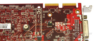

An der Platine an sich hat PowerColor keinerlei Änderungen vorgenommen. Das PCB der Radeon HD 4850 PCS+ kommt in Rot daher und misst eine Länge von 23 cm, was zu keinerlei Schwierigkeiten in modernen Gehäusen führen sollte. Sämtliche Bauteile sind nicht nur identisch mit denen des Standard-Modells, sondern auch an derselben Stelle platziert. Selbst der Aufdruck für den Referenzkühler ist noch vorhanden.

Um die Karte ordnungsgemäß betreiben zu können, muss man einen 6-Pin-Stromstecker mit der Buchse der Grafikkarte verbinden. PowerColor setzt bei der Radeon HD 4850 PCS+ auf ein Dual-Slot-Kühlsystem aus dem Hause ZEROtherm, das im Gegensatz zu den Vorgängerkarten dank einer intelligenten Lüftersteuerung aber deutlich leiser agieren soll. Der Kühlkörper ist kreisförmig aufgebaut und besteht ausschließlich aus teurem, aber effektivem Kupfer.
