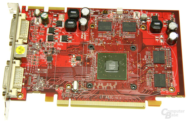

Das PCB der PowerColor Radeon HD 3650 Xtreme PCS ist in der für ATi typischen Farbe Rot gehalten und misst eine Länge von geringen 17 Zentimetern. Damit passt der 3D-Beschleuniger ohne Probleme in sämtliche auf dem Markt befindlichen Gehäuse. Das PCB ist sowohl auf der Vorder- als auch auf der Rückseite mit diversen Bauteilen bestückt; Freiräume gibt es nur wenige. Da die Grafikkarte CrossFire-X-Kompatibel ist, sind zwei CrossFire-Stecker vorhanden. Bei nur zwei Grafikkarten muss davon nur einer verwendet werden, bei drei oder vier dagegen beide. Wie viele andere Hersteller hat sich PowerColor gegen den Referenzkühler entschieden und verbaut ein eigenes Kühlsystem.

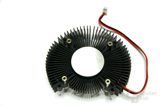

Dieses ist nach der „klassischen“ Art konzipiert und setzt sich aus einem runden Kühlkörper sowie einem darauf montieren Lüfter zusammen. Der Kühler ist komplett aus kostengünstigerem Aluminium hergestellt; auf effizienteres, aber teureres Kupfer hat man verzichtet – es ist bei der RV635-GPU auch nicht nötig. Der Kühlkörper besteht aus mehreren recht grob gehaltenen Kühllamellen, die die Wärme schneller in den Außenbereich des Kühlers leiten sollen. Da das Kühlsystem als Dual-Slot-Variante konzipiert worden ist, wird der nächstgelegene PCI- oder PCIe-Slot von der Grafikkarte blockiert.

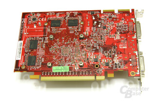

PC Radeon HD 3650 Rückseite

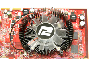

PC Radeon HD 3650 Lüfter

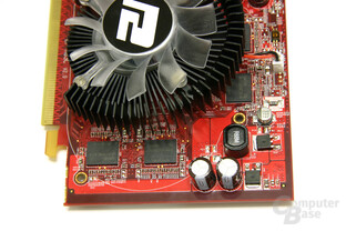

PC Radeon HD 3650 Spannungswandler
Der verbaute Axiallüfter misst zwar gerade einmal einen Durchmesser von 65 mm, aber dennoch gerät er selbst nach einer längeren Lastphase nicht aus der Ruhe und arbeitet weiterhin angenehm leise. Unter Windows verrichtet der Propeller gar beinahe lautlos seinen Dienst und ist nicht mehr aus den restlichen Komponenten des Rechners herauszuhören – mehr dazu im Abschnitt Lautstärke. Das Kühlprinzip ist schnell erklärt: Der Lüfter zieht die kühle Luft aus dem Gehäuse an, wirbelt diese um sämtliche Kühllamellen und transportiert dabei die nun erhitze Luft wieder aus dem Kühlkreislauf hinaus.

PC Radeon HD 3650 Kühlerrückseite

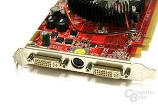

PC Radeon HD 3650 Slotblech
Die RV635-GPU der PowerColor Radeon HD 3650 Xtreme PCS taktet sich dank der PowerPlay-Funktion unter Windows auf 300 MHz herunter, während der 512 MB große GDDR3-Speicher, der von Samsung mit einer Zugriffszeit von einer Nanosekunde hergestellt wird, weiterhin mit den vollen 900 MHz arbeitet. Auf dem Slotblech der PowerColor-Karte findet man zwei HDCP-geschützte Dual-Link-DVI-Ausgänge vor, die selbst bei einer Dual-Link-Auflösung wie beispielsweise 2560x1600 den Kopierschutz anwenden können. Darüber hinaus ist der obligatorische HDTV-Ausgang verbaut. Jeder Radeon HD 3650 liegt ein DVI-zu-HDMI-Adapter bei, mit dem es möglich ist, Video- und Audio-Signale über den DVI-Ausgang wiederzugeben. Dabei ist der Adapter mit dem HDMI-1.2-Standard kompatibel, womit eine Dolby-Digital- sowie DTS-Tonspur von einer DVD, Blu-ray oder HD-DVD ausgegeben werden kann. Die neuen Tonformate Dolby Digital Plus, Dolby TrueHD sowie DTS-HD bleiben jedoch außen vor.
