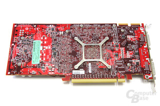

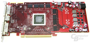

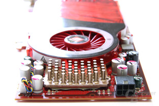

Optisch kann man die Radeon HD 4830 nicht von dem größeren Bruder Radeon HD 4850 unterscheiden. Denn die beiden 3D-Beschleuniger nutzen nicht nur dieselbe GPU sowie dieselbe Platine, sogar das Kühlsystem ist absolut identisch. Somit misst das rot gefärbte PCB eine Länge von etwas mehr als 23 cm, was in heutigen Gehäusen zu keinerlei Schwierigkeiten beim Einbau führen sollte. Für den einwandfreien Betrieb muss man einen Sechs-Pin-Stromstecker mit der Karte verbinden, da diese mit einer maximalen Leistungsaufnahme von 110 Watt mehr Strom benötigt als der PCIe-Bus hergeben kann.

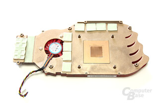

Unter Windows taktet sich die GPU auf 160 MHz herunter und auch der Speicher wird mit 250 MHz stark gedrosselt. Bei vielen anderen Radeon-HD-4000-Modellen bleibt letzterer dagegen meist unangetastet. Das Single-Slot-Kühlsystem belegt beinahe die gesamte Vorderseite des PCBs und kühlt neben der GPU ebenfalls den Speicher und die Spannungswandler. Als Kühlmaterial vertraut man einzig auf teures, dafür aber effektives Kupfer.
Radeon HD 4830 Anschlüsse Radeon HD 4830 Kühler Radeon HD 4830 Kühlerdetails

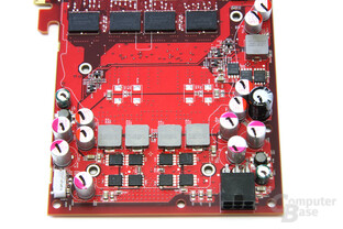

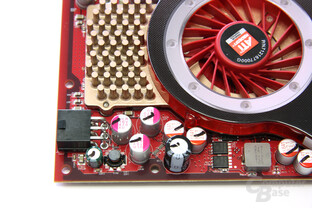

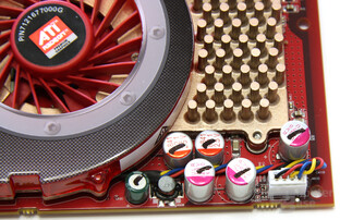

Ein Kühlblock sitzt direkt auf der GPU, der mit einer Kühlplatte verbunden ist. Diese setzt auf mehrere, recht grobe Kühllamellen, um so die Wärme besser abführen zu können. Als Lüfter nutzt man ein im Durchmesser 55 mm großes Axialexemplar, das etwas versetzt von der GPU angebracht ist und die kühle Luft aus dem Gehäuse ansaugt. Anschließend wird diese durch die Kühllamellen geblasen und wieder aus dem Kühlsystem in das Gehäuse hineinbefördert. Die Spannungswandler sind in dem Luftsystem nicht mit einbegriffen und können einzig auf einen Kühlkörper zurückgreifen.

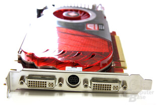

Der Lüfter verfügt über eine intelligente Steuerung, die im Betrieb zu gefallen weiß – mehr dazu im Abschnitt Lautstärke. Der 512 MB große GDDR3-Speicher setzt sich aus acht 64 MB großen Chips von Qimonda zusammen, die mit einer Zugriffszeit von einer Nanosekunde produziert werden. Auf dem Slotblech findet der Käufer zwei Dual-Link-DVI- sowie einen S-Video-Ausgang vor. Ein HDMI- oder DisplayPort-Anschluss fehlt leider.

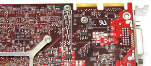

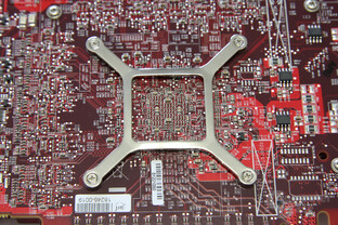

Radeon HD 4830 GPU-Rückseite Radeon HD 4830 Stromanschluss Radeon HD 4830 von hinten
Jeder Radeon HD 4830 liegt ein DVI-zu-HDMI-Adapter bei, mit dem es möglich ist, Video- und Audio-Signale über den DVI-Ausgang wiederzugeben. Der Adapter ist mit dem HDMI-1.3-Standard kompatibel, womit eine Dolby-Digital-, Dolby-Digital-Plus, Dolby-TrueHD-, DTS- sowie DTS-HD-Tonspur von einer DVD, Blu-ray oder HD-DVD ausgegeben werden kann.
Radeon HD 4830 Kühlerrückseite Radeon HD 4830 Spannungswandler Radeon HD 4830 ohne Kühler
