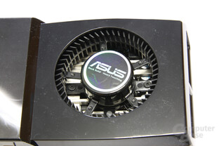

Asus GeForce GTX 285 TOP Lüfter

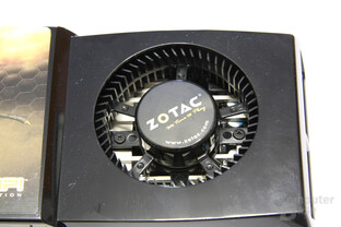

Zotac GeForce GTX 285 AMP! Lüfter
