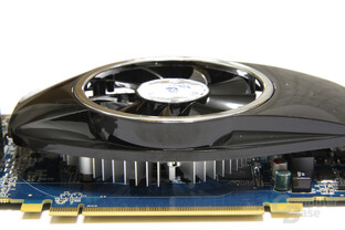

Das PCB der Sapphire Radeon HD 5750 misst eine Länge von 18 cm und ist somit exakt gleich lang wie das des Referenzdesigns. Der Einbau in ein handelsübliches Gehäuse sollte keinerlei Schwierigkeiten bereiten. Auch sonst entspricht die Platine exakt der einer Standard-Karte. Sapphire hat ausschließlich die Farbe geändert. Ein Sechs-Pin-Stromstecker für einen ordnungsgemäßen Betrieb ist weiterhin notwendig.
Das Kühlsystem ist hingegen eine Eigenentwicklung und hat nicht mehr viel mit dem Referenzdesign gemeinsam. Es belegt einen Großteil der Vorderseite der Karte, wobei das Herzstück des Kühlers eine eingelassene Platte aus Kupfer bildet, die direkt auf der GPU sitzt. Um diese herum befinden sich noch zahlreiche Lamellen aus Aluminium.

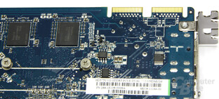

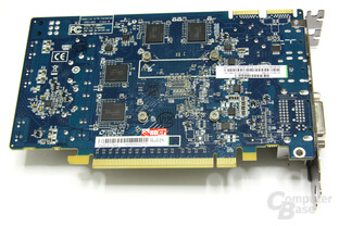

Radeon HD 5750 Rückseite

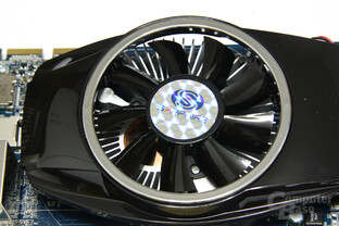

Radeon HD 5750 Lüfter

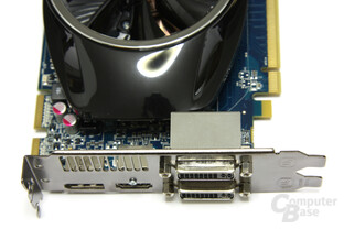

Radeon HD 5750 Anschlüsse

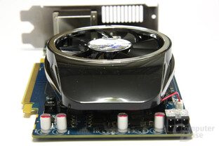

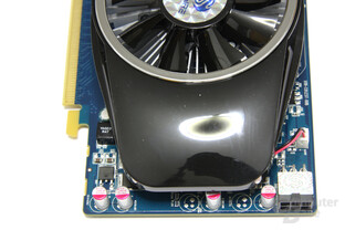

Ein 75 mm großer Axiallüfter ist etwas seitlich auf dem Kühlsystem platziert und von einer Plastikabdeckung umgeben, die die Luft besser über die kritischen Bauteile leiten soll. Im Betrieb weiß die Lüftersteuerung der Sapphire-Karte zu gefallen.
Radeon HD 5750 von oben
Radeon HD 5750 von hinten
Radeon HD 5750 Seitenansicht

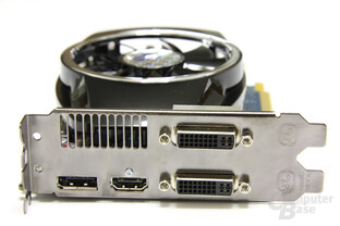

Radeon HD 5750 Slotblech
Die Kabelausstattung des 3D-Beschleunigers besteht aus einem (etwas unnötigen) DVI-auf-HDMI- sowie einem Stromadapter. Deutlich besser gefällt dagegen das Softwarebundle, da Sapphire neben einer Treiber-CD einen Gutschein für das DirectX-11-Spiel „Colin McRae Dirt 2“ beigelegt hat. Somit kann der Käufer nach dem Erscheinen des Spiels (im Dezember dieses Jahres) die neue API in Verbindung mit Windows Vista oder Windows 7 direkt ausprobieren.
