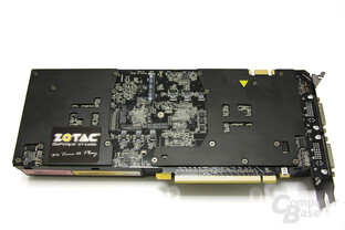

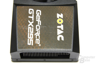

Das PCB der Zotac GeForce GTX 295 misst mit einer Länge von 27 cm dieselben Dimensionen wie das der alten Karte, wobei sämtliche Bauteile nun nur noch auf einer Platine angebracht sind. Das Dual-Slot-Kühlsystem ist vom Design her völlig unterschiedlich.
Der Kühler besteht primär aus zwei gleich großen Kupferblöcken, die direkt über den beiden GT200b-Chips angebracht sind. Über diesen befinden sich eine Vielzahl an Lamellen aus Aluminium, die die Wärme schneller ableiten können. Darüber hinaus gibt es zwei Heatpipes pro Kühlkörper.

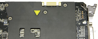

GeForce GTX 295 Rückseite

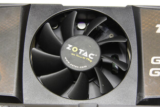

GeForce GTX 295 Lüfter

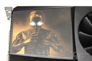

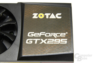

GeForce GTX 295 Logo
Genau zwischen den Elementen sitzt ein 80 mm großer Axiallüfter, der über eine Lüftersteuerung verfügt. Er ist unter Last aber immer noch nicht als leise zu bezeichnen – mehr dazu in den „sonstigen Messungen“. Der Lüfter saugt die kühle Luft aus dem Gehäuse an und bläst sie gleichmäßig über die zwei Kühlkörper. Anschließend wird die erhitzte Luft zu einem Teil über das Slotblech aus dem Gehäuse heraus, zum Teil aber auch wieder hinein gepustet.

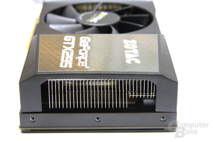

GeForce GTX 295 Schriftzug

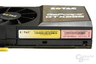

GeForce GTX 295 Aufkleber

GeForce GTX 295 von oben

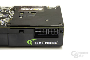

GeForce GTX 295 Stromanschlüsse

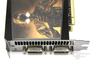

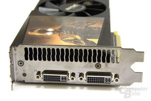

Auf dem Slotblech findet der Käufer der neuen Zotac GeForce GTX 295 zwei Dual-Link-DVI-Ausgänge vor. Anders als bei der älteren Karte verzichtet man leider auf einen modernen HDMI-Anschluss.
GeForce GTX 295 Anschlüsse
GeForce GTX 295 Slotblech
