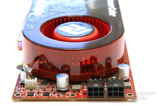

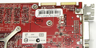

Das rote PCB der PowerColor Radeon HD 4890 misst eine Länge von 24 cm und ist somit von den Ausmaßen identisch mit einer Radeon HD 4870. Schwierigkeiten beim Einbau in ein handelsübliches Gehäuse sollte es normalerweise nicht geben. Das Layout der Platine hat man geändert. So sind diverse Bauteile neu platziert und vor allem die Stromversorgung wurde geändert. Für einen einwandfreien Betrieb muss man zwei Sechs-Pin-Stromstecker mit der Karte verbinden, da anders die notwendigen 190 Watt (TDP) nicht gewährleistet sind.

Der Radiallüfter misst einen Durchmesser von 70 mm und ist am Ende des Kühlsystems angebracht. Die Lüftersteuerung hat man auf der Radeon HD 4890 anscheinend modifiziert, allerdings nicht unbedingt zu Gunsten des Kunden – mehr dazu im Abschnitt Lautstärke.
