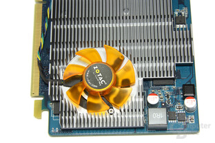

GeForce GT 220 Lüfter

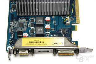

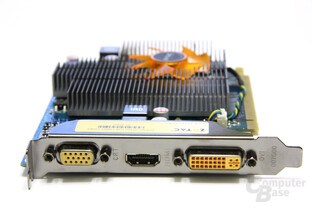

GeForce GT 220 Anschlüsse

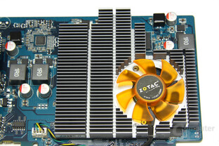

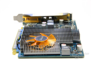

Zotacs Kühlsystem weicht von Nvidias Referenzdesign ab, ist jedoch ebenso eine Single-Slot-Variante. Diese bearbeitet nur die GPU sowie den Speicher, während der Rest des PCBs inklusive Rückseite ungekühlt bleibt. Auf Kupfer verzichtet der Hersteller völlig, stattdessen wird ausschließlich Aluminium eingesetzt. Darüber hinaus sorgt ein im Durchmesser 45 mm großer Axiallüfter für ausreichend Fischluft, wobei es sicherlich ebenfalls möglich gewesen wäre, die Grafikkarte komplett passiv zu kühlen. Der 3D-Beschleuniger verfügt über eine Lüftersteuerung, die aber nur bedingt zu gefallen weiß – mehr dazu im Abschnitt „Sonstige Messungen“.
GeForce GT 220 von oben
GeForce GT 220 von hinten

Auf dem Slotblech der GeForce GT 220 findet der Käufer einen D-SUB-, einen Dual-Link-DVI- sowie einen HDMI-Anschluss vor. Die Ausstattung besteht aus einer Treiber-CD sowie dem 3DMark Vantage in der „Advanced Edition“. Kabel beziehungsweise Adapter legt Zotac dem Karton nicht bei. Das kann man bei dem geringen Kaufpreis aber auch nur bedingt verlangen.
