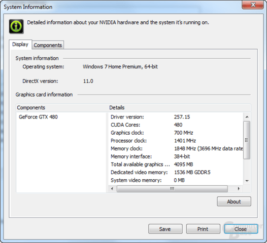

Mit dem GeForce 257.15 bringt Nvidia den ersten GeForce-200-Treiber heraus, der mit zahlreichen Verbesserungen und Veränderungen daher kommen soll. Die Software befindet sich aktuell noch im Beta-Stadium, wobei mit Sicherheit bereits in Kürze eine WHQL-Variante erscheinen wird.
Nvidia GeForce 257.15
Fertiggestellt wurde der GeForce 257.15 am 21. Mai, also erst vor wenigen Tagen. Die Software gibt es für Windows XP, Windows Vista sowie Windows 7 – jeweils sowohl in einer 32-Bit- als auch in einer 64-Bit-Version. Letztere ist für Windows Vista und Windows 7 123 MB groß, was primär an der PhysX-Software liegt, die auf die Version 9.10.0222 aktualisiert worden ist. Der Treiber kann mit allen aktuellen GeForce-Grafikkarten bis hinab zur GeForce-6000-Serie umgehen. Selbst die bis jetzt noch nicht offiziell vorgestellte GeForce GTX 465 ist dabei, ebenso zahlreiche Notebook-Derivate (im Zuge des Verde-Programms).
