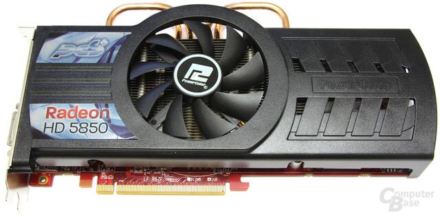

PowerColor Radeon HD 5850 PCS+
Die PowerColor Radeon HD 5850 PCS+ ist derzeit ab 290 Euro [2] in den ersten Online-Shops zu haben, womit die Karte gerade einmal zehn Euro teurer als die aktuell günstigste Radeon HD 5850 im Referenzdesign ist.

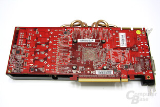

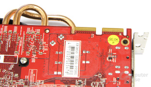

Das PCB der PowerColor Radeon HD 5850 PCS+ ist in Rot gehalten und misst eine Länge von nicht ganz 26 cm, womit es sichtbar länger als das Standard-Modell ist. Auch die Anordnung der Teile auf dem PCB hat sich damit geändert. Für den Betrieb sind zwei Sechs-Pin-Stromstecker zu verwenden.
Radeon HD 5850 PCS+ Rückseite

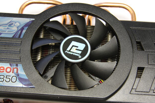

Radeon HD 5850 PCS+ Lüfter

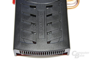

Radeon HD 5850 PCS+ Kühlschlitze

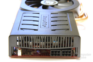

Das Kühlsystem umfasst die gesamte Vorderseite der Grafikkarte, wobei die Rückseite ohne jegliche Kühlung auskommen muss. Der Eindruck, den man vom Kühler erhält, ist vor allem aufgrund des klobigen Plastikmantels wuchtig. Der Aufbau ist nichts neues. Ein eingelassener Kühlblock aus Kupfer ist direkt über der GPU montiert. Über diesen sind zahlreiche Lamellen aus Aluminium angebracht.

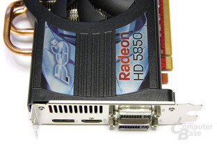

Radeon HD 5850 PCS+ Anschlüsse

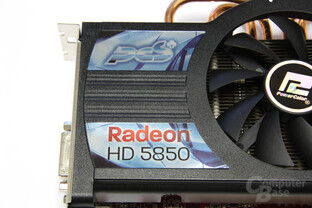

Radeon HD 5850 PCS+ Aufkleber

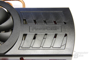

Radeon HD 5850 PCS+ Schriftzug
Gleich vier Heatpipes setzt PowerColor zum Wärmetransport ein. Ein im Durchmesser 90 mm großer Axiallüfter, der genau über der GPU montiert ist, hält diese auf niedrigen Temperaturen. Die aktive Regelung des Lüfters hinterlässt einen guten Eindruck – später dazu mehr.

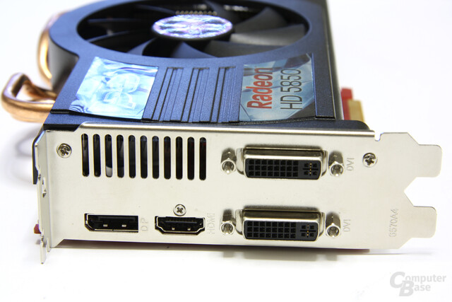

Radeon HD 5850 PCS+ Slotblech
Auf dem Slotblech verbaut der Hersteller zwei Dual-Link-DVI-, einen HDMI- sowie einen DisplayPort-Ausgang. Somit ist Eyefinity mit bis zu drei Monitoren problemlos möglich. Die Kabelausstattung der Radeon HD 5850 PCS+ ist mager: Mehr als einen DVI-auf-D-SUB-Adapter und eine CrossFire-Bridge gibt es nicht. Dafür legt PowerColor dem Karton aber das DirectX-11-Spiel Colin McRae Dirt 2 bei, was das Manko mehr als nur ausgleicht. Eine Treiber-CD ist ebenfalls vorhanden.

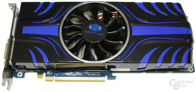

Sapphire Radeon HD 5850 Toxic
Die Sapphire Radeon HD 5850 Toxic ist derzeit ab 300 Euro [3] gelistet (der finale Marktpreis könnte etwas niedriger sein), aber noch nicht lieferbar. Dies sollte sich in den nächsten Tagen aber ändern.
Das PCB der Karte hat nicht mehr viel mit dem Derivat des Referenzdesigns gemeinsam und kommt in einer für den Hersteller typischen Farbe daher. Auch diese Platine ist 26 cm lang und damit ein gutes Stück länger als das Pendant eines herkömmlichen Modells, das auf etwa 24 cm kommt. Für einen ordnungsgemäßen Betrieb sind weiterhin zwei Sechs-Pin-Stromstecker notwendig.

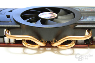

Radeon HD 5850 Toxic Kühlerdetails
Das Kühlsystem auf der Radeon HD 5850 Toxic macht einen mächtigen Eindruck. Es bedeckt die gesamte Vorderseite der Karte, während die Rückseite gänzlich ohne eine Kühlung auskommen muss. Das Herzstück besteht aus einer Alu-Platte, in der ein Block aus Kupfer eingelassen ist, der direkt auf der RV870-GPU platziert wurde. Darüber hinaus sorgen drei Heatpipes sowie die von Sapphire bekannte Vapor-Chamber für den Wärmeabtransport.
