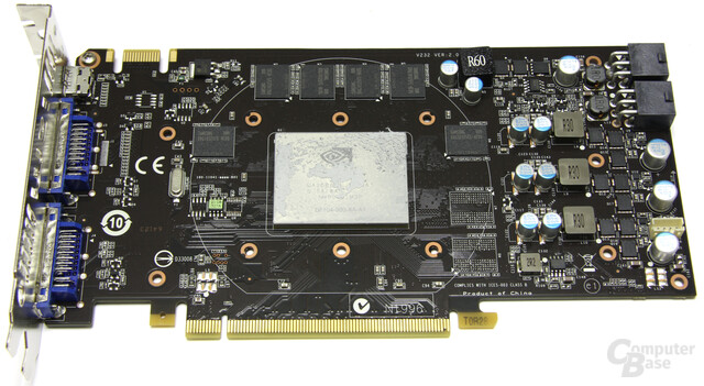

Die MSI GeForce GTX 460 Cyclone setzt auf das Standard-PCB. Damit ist es 21 cm lang, recht aufgeräumt und kommt in Schwarz daher. Für einen einwandfreien Betrieb müssen zwei Sechs-Pin-Stromstecker mit dem 3D-Beschleuniger verbunden werden, der ansonsten seinen Dienst verweigert.

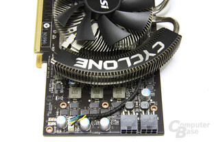

Der Kühler der GeForce GTX 460 Cyclone ist ein alter Bekannter, da MSI diesen bereits auf anderen Grafikkarten eingesetzt hat.

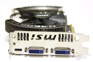

GeForce GTX 460 Cyclone Slotblech

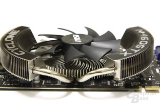

Als Lüfter setzt MSI bei der GeForce GTX 460 Cyclone ein im Durchmesser 85 mm großes Axialexemplar ein, das die kalte Luft aus dem Gehäuse anzieht und diese daraufhin über sämtliche Lamellen pustet. Die erhitze Luft wird also im Gehäuse verteilt. Die Lüftersteuerung weiß durchgängig zu überzeugen.

GeForce GTX 460 Cyclone Heatpipes

GeForce GTX 460 Cyclone ohne Kühler
Auf dem Slotblech des 3D-Beschleuniger findet der Käufer zwei Dual-Link-DVI- sowie einen Mini-HDMI-Ausgang vor. Die Kabelausstattung der GeForce GTX 460 Cyclone besteht aus einem DVI-auf-D-SUB-, einem DVI-auf-HDMI- sowie zwei Stromadapter. Als Softwarebeilage legt MSI dem Kunden einzig eine Treiber-CD inklusive dem eigenen Tool „Afterburner“ dem Karton bei.
