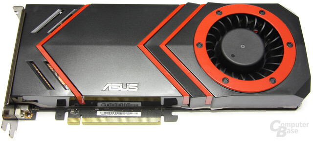

Asus Radeon HD 5870 V2
Das hindert die Bordpartner aber nicht daran, immer mal wieder eigene Designs auf den Markt zu werfen, um so den Verkauf der ATi-Karten zu eigenen Gunsten anzufachen. Asus beispielsweise hat vor einiger Zeit die Radeon HD 5870 V2 auf den Markt gebracht, die eine bessere Leistung als das Referenzdesign erbringen und nichtsdestotrotz nicht allzu viel teurer als eine Standard-Karte sein soll. Ist das dem Hersteller gelungen?
Mit der Radeon HD 5870 V2 möchte Asus eine Grafikkarte preislich nahe an dem Referenzdesign der Radeon HD 5870 auf dem Markt haben und trotzdem deutlich bessere Hardware liefern. Preislich gesehen funktioniert das Vorhaben, da die Karte bereits ab 370 Euro [1] zu haben ist, während das Standard-Modell desselben Herstellers 360 Euro kostet.
Asus setzt bei der Radeon HD 5870 V2 auf ein eigens entwickeltes PCB, das weiterhin in Schwarz daher kommt, mit einer Länge von 26 cm aber leicht kürzer als das Pendant auf dem Referenzdesign ist. Nichtsdestotrotz sollte jeder vor dem Kauf aber ein Blick in das eigene Gehäuse werfen, da schnell ein SATA-Kabel einer Festplatte im Weg sein kann. Für den Betrieb muss die Hardware mit einem Sechs-Pin- sowie einem Acht-Pin-Stromstecker verbunden werden, obwohl normalerweise zwei Sechs-Pin-Anschlüsse ausreichend sind. So soll das Übertaktungspotenzial gesteigert werden.

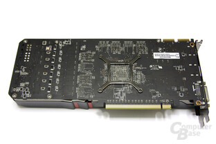

Radeon HD 5870 V2 Rückseite

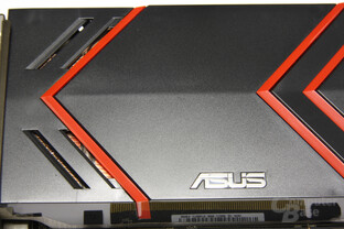

Radeon HD 5870 V2 Logo

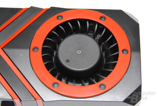

Radeon HD 5870 V2 Lüfter

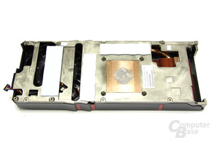

Das Dual-Slot-Kühlsystem macht einen mächtigen Eindruck. Es ist nicht nur recht schwer, sondern belegt zusätzlich die gesamte Vorderseite der Radeon HD 5870 V2, während die Rückseite indes völlig ungekühlt bleibt. Das Kernstück des Kühlers besteht aus einem Block aus Kupfer, der direkt über der RV870-GPU montiert ist. Der Block ist in einen Kühler aus Alu eingebettet, der einen Großteil des restlichen PCBs bedeckt, und unzählige Lamellen aus Kupfer trägt.

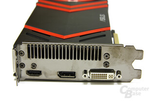

Radeon HD 5870 V2 Anschlüsse

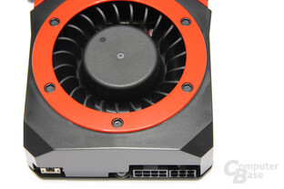

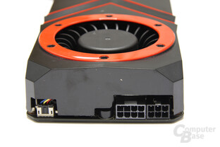

Radeon HD 5870 V2 Stromanschlüsse
Heatpipes, die die Lamellen mit dem Kühlblock auf der GPU verbinden, fehlen ebenso wenig wie die obligatorische Plastikkappe, die das gesamte Kühlsystem bedeckt. Als Lüfter verbaut Asus einen im Durchmesser 85 mm großen Radiallüfter, der am Ende der Karte platziert ist.

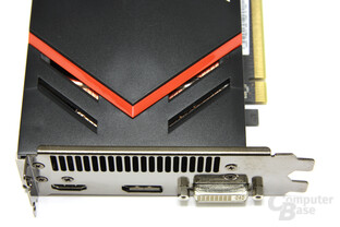

Radeon HD 5870 V2 Slotblech

Radeon HD 5870 V2 Kühlerrückseite

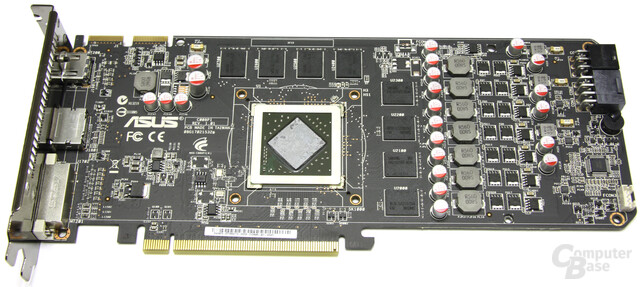

Radeon HD 5870 V2 ohne Kühler
Auf dem Slotblech der Grafikkarte findet der Käufer einen Dual-Link-DVI-, einen HDMI- sowie einen DisplayPort-Anschluss vor. Damit ist Eyefinity, also der Betrieb von drei Monitoren gleichzeitig, problemlos möglich. Die Kabelausstattung der Radeon HD 5870 V2 ist ordentlich. So gibt es zwei Strom-, einen DVI-auf-D-SUB- sowie einen HDMI-auf-DVI-Adapter. Eine CrossFire-Bridge fehlt ebenso wenig. Gut gelungen ist Asus das Softwarepaket. Denn nicht nur eine Treiber-CD liegt dem Karton bei, sondern genauso mit Stalker – Call of Pripyat ein DirectX-11-Spiel – lobenswert!
