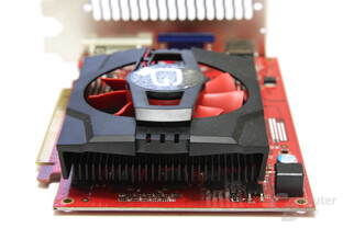

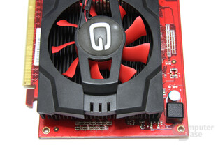

Das PCB der Gainward GeForce GT 240 kommt in einer roten Farbe daher und misst eine Länge von nicht ganz 17 cm, womit es minimal kürzer ist als die von uns getestete Zotac GeForce GT 240 mit GDDR5-Speicher. Die Bestückung der Platinen ähneln sich zwar, insgesamt ist die Gainward-Karte aber noch etwas aufgeräumter. Der Einbau des 3D-Beschleunigers in ein handelsübliches Gehäuse sollte kein Problem darstellen.
Auf einen Stromanschluss wird bei der Grafikkarte verzichtet, da die Leistungsaufnahme unter 75 Watt liegt. Das Kühlsystem ist als eine Dual-Slot-Variante ausgelegt, womit der nächstgelegene PCI- oder PCIe-Slot blockiert wird. Ein im Durchmesser 65 mm großer Axial-Lüfter ist genau mittig auf dem Kühlsystem platziert und von einer Plastikabdeckung umgeben. Eine Lüftersteuerung scheint es nicht zu geben, wobei diese auch nicht notwendig ist – doch mehr dazu im Abschnitt Sonstige Messungen.

GeForce GT 240 Kühler

GeForce GT 240 von oben
