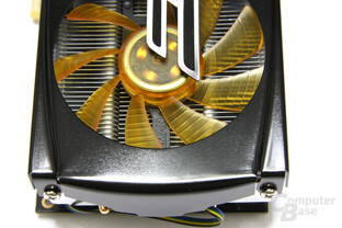

GeForce GTX 470 AMP! Kühler

Völlig eigene Wege geht Zotac bei der GeForce GTX 470 AMP! dafür bei dem Kühlsystem. Es handelt sich nicht um den Standard-Kühler sondern um den VF-3000 von Zalman [2] (Triple-Slot-Design!).

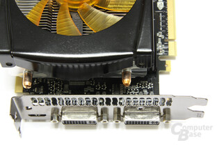

GeForce GTX 470 AMP! Anschlüsse

Das Herzstück des Kühlers ist eine Kühlplatte aus Kupfer, die direkt über die GPU angebracht ist. Fünf Heatpipes leiten die Wärme schnell vom Kühler-Zentrum ab. Für die Frischluft auf der AMP!-Version sorgen gleich zwei im Durchmesser 85 mm große Axiallüfter, die beide von einer Lüftersteuerung geregelt werden.

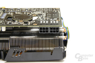

GeForce GTX 470 AMP! Stromanschlüsse

Auf die mit der GeForce-GTX-400-Serie von Nvidia eingeführte Kühlplatte verzichtet Zotac und verbaut stattdessen eigene Kühlkörper auf GDDR5-Speicher sowie Stromversorgung. Die Rückseite muss dagegen ohne einen einzigen Kühlkörper auskommen.

Auf dem Slotblech findet der Käufer die normalen zwei Dual-Link-DVI- sowie einen Mini-HDMI-Anschluss vor. Die Kabelausstattung der Zotac GeForce GTX 470 AMP! besteht aus einem DVI-auf-D-SUB-, einem Mini-HDMI-auf-HDMI- sowie aus zwei Stromadapter. Die Softwarebeilagen beschränken sich leider auf eine Treiber-CD mit einigen frei erhältlichen CUDA-Tools.
