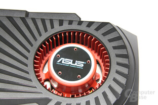

Radeon HD 5870 Matrix Lüfter
Das Kühlsystem der Asus Radeon HD 5870 Matrix macht einen mächtigen Eindruck: Auf der Vorderseite ist eine Kühlplatte montiert, die einen Großteil der Platine belegt. Eine Plastikhaube bestärkt den mächtigen Eindruck.

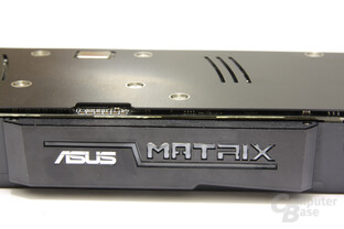

Radeon HD 5870 Matrix Schriftzug

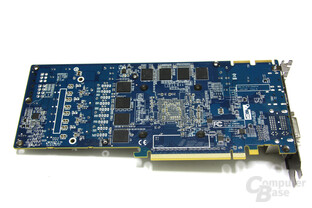

Radeon HD 5870 Toxic Rückseite ohne Kühler

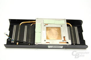

Radeon HD 5870 Toxic Rückseite Kühler

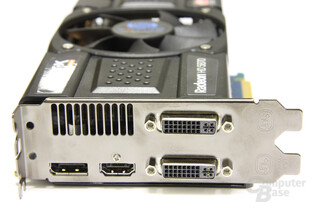

Auf dem Slotblech der Radeon HD 5870 Toxic findet der Käufer die üblichen zwei Dual-Link-DVI-, einen HDMI- und einen DisplayPort-Ausgang vor, womit Eyefinity mit bis zu drei Monitoren problemlos möglich ist. Als Zubehör legt Sapphire einen DVI-auf-D-SUB, zwei Stromadapter (4-Pin auf 6-Pin PCIe und 2x6-Pin auf 8-Pin PCIe) und eine CrossFire-Bridge in den Karton bei. Das Softwarezubehör besteht aus einer Treiber-CD sowie ArcSoft SimHD – auf ein Spiel verzichtet der Hersteller leider.
