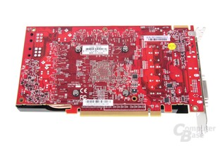

Club3D hat für die Radeon HD 7850 royalQueen ein rotgefärbtes PCB entwickelt, das eine Länge von geringen 20 cm aufweist (der Kühler ist etwa 0,5 cm länger) und damit ohne weiteres in ein handelsübliches Gehäuse passt. Die Stromversorgung wird mittels eines Sechs-Pin-Stromanschlusses gewährleistet.
Bei dem Dual-Slot-Kühler handelt es sich um das hauseigene „CoolStream“-Modell, der als Kernstück auf einen Alu-Kühlblock setzt, der direkt über der Pitcairn-GPU befestigt ist. Dieser weist zusätzlich eine Kühlfläche mit zahlreichen Alu-Lamellen sowie eine Heatpipe auf. Das gesamte Kühlkonstrukt ist von einem Metallmantel umgeben.
Radeon HD 7850 royalQueen Rückseite
