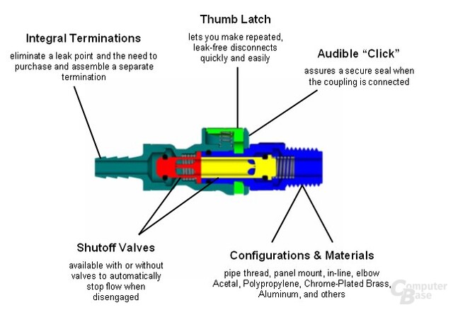

Die im Boden integrierte, modifizierte Aquariumpumpe schafft eine Pumphöhe von einem halben Meter, verbraucht etwa fünf Watt und schaufelt maximal 300 Liter pro Stunde. Sie wird mit dem integrierten Stecker an einer handelsüblichen Steckdose angeschlossen und besitzt einen Ein-/Ausschalter. Um den Transport eines verbauten Reserator-Systems zu erleichtern, sind die beiden Ein- bzw. Ausgänge unterhalb des Turms mit „Quick-Coupling“-Anschlüssen der Firma CPC ausgestattet, die durch einen ausgeklügelten Aufbau mit Ventilen das absolut tropfenfreie Entkoppeln des Kühlturms vom Rest des Kreislaufs ermöglichen.
CP QuickCoupling

Nachdem die Kühler fixiert worden sind, müssen die Silikonschläuche passend zugeschnitten werden, was mit einer Schere oder besser mit einem Teppichmesser zu bewerkstelligen ist. Nun wird die CPU mit der GPU verbunden und der Schlauch mit den Tube-Clamps befestigt. Ein schwieriger Akt, der nur mit viel Kraft zu meistern ist. Nach dem Hindurchschleifen der Schläuche über die Anschlüsse der Slotblende wird noch der Durchlaufindikator zwischengeschaltet. Nun können die CPC Quick Couplings an den Schlauchenden angebracht werden. Diese machen beim Zusammenstecken einen gut hörbaren „Bestätigungs-Klick“ und haben sich während unserer Tests als hervorragend dicht bewiesen.
