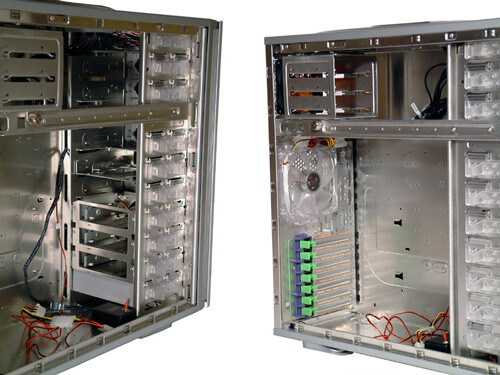

Wenn man sich den Innenraum des Thermaltake Kandalf ansieht, stechen als erstes sowohl der die komplette Front beanspruchende, vordere 5,25"-Laufwerkkäfig, als auch der kleine Festplattenkäfig hinten oben ins Auge des Betrachters. Im vorderen Käfig sind bereits eine einzelne 3,5"-Laufwerkschiene und ein mit einem 120-mm-Lüfter versehener Käfig für drei Festplatten verbaut, wobei, bedingt durch den Lüfter, natürlich nur die einzelne Schiene für externe 3,5"-Geräte verwendet werden kann. Dazu kommt die Möglichkeit, das im obersten Slot vorinstallierte Panel mit den Bedienelementen für ein internes oder externes 3,5"-Laufwerk zu verwenden. Sind auf Seiten des Benutzers noch weitere Schienen für die Verwendung von Festplatten in 5 1/4"-Schächten vorhanden, gibt es in diesem Tower quasi keine Einschränkungen beim Einbau von 3 1/2"-Laufwerken, denn jede Frontblende lässt sich auch für deren Gebrauch benutzen. Im Auslieferungszustand ist in dem Gehäuse bereits Platz für bis zu elf 5,25"-Laufwerke und drei Festplatten gleichzeitig oder sage und schreibe acht Festplatten und immer noch sechs 5,25"-Laufwerke – das ist sogar noch mehr, als das Coolermaster Stacker bieten kann.
Innenansicht mit Testsystem Vorderer Festplattenkäfig Hinterer Festplattenkäfig Mainboardschlitten
Sämtliche 3,5"-Geräte müssen in ihren Käfigen beziehungsweise Einbauschienen mit Schrauben fixiert werden, während sich Thermaltake beim 5,25"-Laufwerkschacht sehr einfallsreich gezeigt hat – hier werden die Laufwerke ohne Verwendung zusätzlicher Schienen von einer Seite durch transparente Kunststoffclips festgehalten, die auf Anhieb sehr gut halten. Der Einbau eines Laufwerks ist somit nur noch eine Sache von Sekunden. Wem das dann doch noch zu wackelig ist, dem bietet sich die Möglichkeit, per Schraube für festeren Halt zu sorgen. Nur im vierten Slot von oben verhindert die durch das Gehäuse verlaufende Strebe den Einsatz eines Clips – an dieser Stelle muss also immer geschraubt werden. Während der vordere Plattenkäfig durch drei Plastikclips befestigt wird, kann der hintere über die Entfernung einer Rändelschraube, wie sie auch zur Sicherung der linken Seitenwand dienen, und die Betätigung eines über dem Käfig angebrachten Metallhebels entfernt werden.
Der Mainboardschlitten ist mit allen Schraubenlöchern versehen, die benötigt werden, um Mainboards der Standards ATX, Micro ATX, E-ATX (Thermaltake hat auf dem Schlitten allerdings die Bezeichnung „SSI“ gewählt) und natürlich BTX montieren zu können. Wie schon erwähnt, muss für den Wechsel von ATX zu BTX nicht wie beim Coolermaster Stacker [2] der Mainboardschlitten umgebaut werden, nur die Blende in der Gehäuserückseite muss durch eine optional erhältlichen Austauschblende ersetzt werden. Die Befestigung der Erweiterungssteckkarten wird durch eine Reihe von Plastikclips erleichtert, die sehr gut funktionieren und einen stabilen Eindruck machen. Wer dennoch ganz sicher gehen will, hat auch hier die Möglichkeit, die Karten auf herkömmliche Weise festzuschrauben, indem er den gesamten Satz Clips entfernt, was über das Lösen von vier Schrauben an der Rückseite des Gehäuses problemlos möglich ist.

Im Innern des Gehäuses könnte man fast von unendlichen Weiten sprechen - alle Komponenten haben wirklich viel Platz und bis auf den kleinen Ausrutscher mit dem Inverter am Gehäuseboden sind zumindest bei Verwendung von ATX-Boards keine Inkompatibilitäten in Sicht. Unsere relativ große GeForce FX5900 von Asus hatte noch mehr als 10 cm Platz, bevor sie den Festplatten gefährlich werden konnte. Auch dem Einsatz von CPU-Kühlergiganten wie dem CNPS-7700 von Zalman steht, dank ausreichend Platz zwischen Mainboard und Netzteil, nichts im Wege. Die Montage sämtlicher Bauteile lief einfach und problemlos ab – hier können sich einige Hersteller noch eine Scheibe abschneiden.
Negativ ist uns aufgefallen, dass durch den senkrechten Einbau des Netzteils neben dem hinteren Festplattenkäfig zwischen eben diesen beiden Bauteilen kaum fünf Millimeter Platz bleiben. Ist nun ein Lüfter an der vermeintlichen Unterseite des Netzteils verbaut, bleibt diesem mehr oder weniger die Luft weg. Für den gefahrlosen Betrieb reicht der Abstand zwar, aber optimal ist diese Lösung nun wirklich nicht. Durch den fast klassisch zu nennenden, inneren Grundaufbau können fast alle Kabel rechts neben dem Mainboard zu einem ordentlichen Kabelbaum zusammengefasst werden. Neutral stehen wir der Möglichkeit gegenüber, sämtliche 5,25"-Blenden für den Einsatz von 3,5"-Laufwerken zu modifizieren: Die Möglichkeit an sich ist sehr lobenswert, nur bricht beim Entfernen des kleineren Gitterteils gerne das zur Fixierung umgebogene Stück Lochblech ab, wodurch diese Umwandlung dann leider irreversibel wird.
