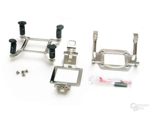

Überschaubares Montagezubehör für AMD und Intel
Die Montage des Kühlers wird dem Anwender ob der enormen Ausmaße nicht leicht gemacht. Zwar setzt Scythe grundlegend auf die Standardmontagesysteme von AMD und Intel, sodass für den jeweilig unterstützten Sockel lediglich eine der drei Haltevorrichtungen am Kühlerboden zu fixieren ist, ein Mainboardausbau ist aufgrund der Platzverhältnisse und des geringen Handlungsspielraumes im Gehäuse dennoch unerlässlich.
Aus Gründen der Symmetrie des Kühlerbodens lässt das Scythe-Installationssystem eine um 90°-variierbare Montage auf allen Sockeln zu. Auf AMD-Plattformen wird per 2-Punkt-Öse fixiert, während im Intel-Sockel-775-Falle die unbeliebten Push-Pins bemüht werden. Schade, dass Scythe nach wie vor auf diese zurecht viel kritisierte Intel-Montageform setzt und nicht den zahlreich ausgesprochenen Wünschen der potentiellen Kunden nachgeht, die besorgt nach einer Direktverschraubung für Prozessorkühler nahe der 1000-Gramm-Marke flehen. Zumal aufgrund des ohnehin fälligen Motherboardausbaus jedweder Komfortaspekt einer Push-Pin-Montage getrost außer Acht gelassen werden kann.
Allerdings kann auch beim Zipang, ähnlich wie bei vielen früheren Scythe-Kühlern, Dank des unterstützten Sockel 478 eine sichere Intel-LGA-775-Montage realisiert werden, indem zusätzlich zum Kühler ein 478-Retentionkit für den Sockel 775 erworben wird. Mit dieser Methode ist allerdings ein Kostenmehraufwand verbunden, der eigentlich nicht notwendig sein sollte.
Mainboardausbau zur Montage notwenig – kein Handlungsspielraum unter dem riesigen Lamellenkörper Mächtiger Anpressdruck der Push-Pins – leichtes Verbiegen der Platine Imposant – trotz der extremen Größe des Kühlers keine Kollisionen mit anderen Bauteilen
Abseits davon findet der Zipang auch per Push-Pin einen satten Anpressdruck auf der CPU. Die mitgelieferte Wärmeleitpaste von Silmore reicht etwa für ein bis zwei Anwendungen und sollte für Standardeinsätze vollkommen genügen. Kompatibilitätsprobleme sind aufgrund der Abmessungen des Kühlers denkbar, der weit auslaufende Lamellenkörper setzt aber erst in einer Höhe von sechs Zentimetern ein und dürfte damit die meisten Mainboard-Chipsatzkühler überragen. Für weiterführende Kompatibilitätsfragen hat Scythe ein eigenes Forum [7] eingerichtet.
