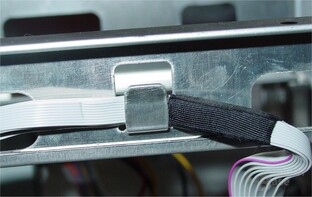

Was auf den ersten Blick nicht besonders schwer aussieht, hat sich übrigens auch in der Praxis als äußerst einfach herausgestellt. Einen Kritikpunkt haben wir jedoch: Um die Kabel für eine optimale Luftzirkulation verlegen zu können, hat Shuttle für das CD-ROM Kabel Halterungen im Rahmen des Gehäuses vorgesehen. Leider ist es uns bei dessen Montage gelungen, das Kabel an einer Ader durch die enge Metallklemme zu beschädigen. Hier sollte also mit absoluter Vorsicht zu Werke gegangen werden!
EIDE Kabel Montage EIDE Kabel Montage
