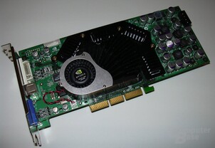

High-End Karten, insbesondere mit Chips von nVidia, waren schon immer ein wenig anders als andere. Meist bezog sich dies auf die Größe des lokalen Speichers, auf die Kühllösung oder schlicht und ergreifend auf das Boardlayout.

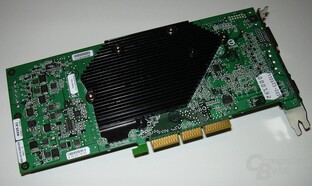

Nun, die GeForce FX5900 Ultra erfüllte in herausragendem Maße alle diese Kriterien. Es wurden 256MB hochgezüchtetes DDR-SDRAM verbaut, die Kühllösung, obgleich nicht mehr so extravagant wie die der urplötzlich wie ausgestorben erscheinenden GeForce FX5800 Ultra, belegt noch immer den ersten PCI-Slot mit und das Printed-Circuit Board (PCB) ist auch nicht gerade geringzuschätzen.
nV GFFX5900u Karte Vorderseite nV GFFX5900u Karte Slotblech nV GFFX5900u Karte Rückseite

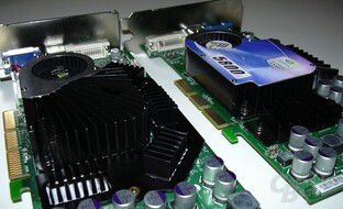

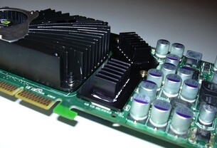

Der nV35-Chip, dessen Muskeln der FX5900 Ultra zu neuen Höhenflügen verhelfen soll, wird von einem sicher montierten Kühler bedeckt, der schon auf der QuadroFX und der FX5800 zum Einsatz kam.
nV GFFX5900u Karte Kühlervergleich vs. FX5800 nV GFFX5900u Karte Kühlervergleich vs. FX5800 II nV GFFX5900u Karte RAM-Kühler nV GFFX5900u Karte Größenvergleich vs. FX5800 Rückseite
Lediglich die mit 425MHz realem Takt sehr schnellen 256MB DDR-SDRAM benötigen offenbar ein wenig mehr Aufmerksamkeit bei der Kühlung, als die 400MHz-DDR-II Bausteine, die noch auf der FX5800 verbaut worden sind. Allerdings waren die Temperaturunterschiede im Betrieb recht deutlich. Insbesondere die unbelüftete Rückseite der Karte heizte sich deutlich weniger auf als die der FX5800 und wurde dabei gerade einmal etwas mehr als handwarm.

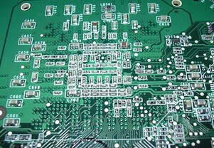

nV GFFX5900u Karte Vorderseite RAM-Anordnung nV GFFX5900u Karte GPU-Bereich Rückseite ohne Kühler nV GFFX5900u Karte Rückseite GPU-Bereich nV GFFX5900u RAM-Detail

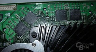

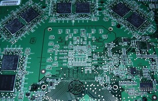

Nachdem wir zumindest die verschraubten RAM-Kühler nach unseren Tests einmal entfernt hatte, bot sich uns das erwartete Bild. Je acht Chips auf Vorder- und Rückseite im aktuellen BGA-Format in einer Anordnung um den Chip herum, die möglichst gleichkurze Signalwege für den 256Bit-Speichercontroller garantieren sollen. Der Kühler auf der GPU selber war nicht risikolos zu entfernen, so daß wir hiervon Abstand nehmen mussten.

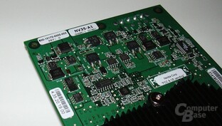

Da bei der GeForceFX-Reihe der TV-Encoder in den Chip integriert worden ist, wird ein externer Chip nur noch für etwaige Video-In Funktionen benötigt. Im Falle unseres Referenzboards zeichnete hierfür ein Philips SAA7108AE verantwortlich. Der DVI-Ausgang wurde mit dem schon von vielen anderen Boards bekannten und bewährten Sil164CT64 von Silicon Image realisiert. Wie auf dem letzen Bild zu sehen, sitzt auf unserem Referenzsample ein nV35 im A1-Stepping, also einer sehr sehr frühen Version. Dies läßt entweder auf eine relative Problemlosigkeit beim Design schließen oder auf nur geringe Veränderungen im Gegensatz zum nV30. Ganz anders scheint die Entwicklung beim Board an sich verlaufen zu sein, trägt es doch die Revisionsnummer "G". Hier scheint man einige Probleme im Vorfeld gehabt zu haben, die nun behoben sein dürften.

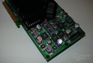

nV GFFX5900u Karte Stromversorgung nV GFFX5900u Karte Vergleich Stromversorgung vs. FX5800
Einen nicht unerheblichen Teil dieser Probleme dürfte die Regulierung der Stromversorgung beigetragen haben, denn der ohnehin nicht lapidare Teil des PCB, der schon bei der FX5800 für Spannungsregler verwandt wurde, ist noch einmal deutlich angewachsen, um eine gleichbleibend stabile Versorgung der üppigen 256MB Grafikspeicher gewährleisten zu können. Interessant scheint weiterhin der im Gegensatz zum Vorgänger abgewinkelte Anschluss für den 5,25"-Netzteilstecker. Wir werden gleich sehen, warum das so ist.
