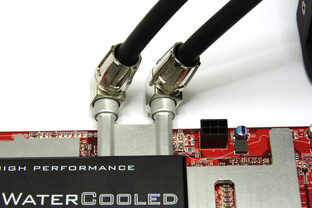

HD 3870 X2 Atomic mit Radiator Radeon HD 3870 X2 Atomic Rückseite Radeon HD 3870 X2 Atomic Wasserkühler

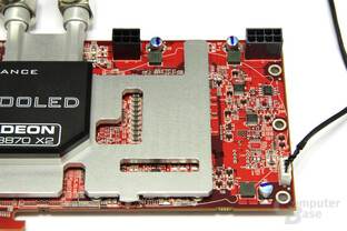

Radeon HD 3870 X2 Atomic Kühlung Spannungswandler Radeon HD 3870 X2 Atomic Stromanschlüsse Radeon HD 3870 X2 Atomic Slotblech

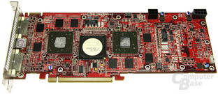

Einmal ausgepackt, zeigt sich die Platine der Sapphire Radeon HD 3870 X2 Atomic im Referenzdesign eines herkömmlichen Modells. Das in Rot gehaltene PCB misst somit die übliche Länge von 28 cm – unter diesem Gesichtspunkt sind somit keine Probleme beim Einbau in ein Gehäuse zu erwarten. Problematischer könnte es dagegen beim Kühlsystem werden. Denn der Radiator fällt nicht gerade klein aus und es ist nötig, den Wärmetauscher in eine Halterung für einen 120-mm-Gehäuselüfter zu platzieren – falls dieser nicht vorhanden ist, sollte man lieber nach einer anderen Grafikkarte Ausschau halten.

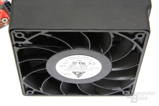

Natürlich könnte man den Radiator, der mit einem 120-mm-Lüfter sowie mit diversen Kühllamellen bestückt ist, auch unter der Grafikkarte anbringen, allerdings nimmt dann die Kühlleistung rapide abnimmt – denn das Kühlsystem reagiert extrem empfindlich auf die Position des Radiators. Als wir diesen testweise auf den Boden des Gehäuses platzierten, schien kein oder kaum noch Wasser zu fließen und die GPU erreichte einen Temperaturwert von 115 Grad Celsius. Damit die im Radiator integrierte Lüftersteuerung, die weiterhin über den normalen Vier-Pin-Anschluss auf dem Grafikkarten-PCB geregelt wird, funktionieren kann, muss der Radiator mit einem 5-1/4-Zoll-Stromanschluss bestückt werden. Es ist nicht nötig den Radiator mit Wasser zu befüllen.
Der eigentliche Wasserkühler bedeckt neben der GPU den Speicher auf der Vorderseite der Sapphire Radeon HD 3870 X2 Atomic (der auf der Rückseite bleibt ungekühlt) sowie die Spannungswandler. Als Kühlmaterial verwendet man ausschließlich Aluminium.
Radeon HD 3870 X2 Atomic Wasseranschlüsse Radeon HD 3870 X2 Atomic Radiator Radeon HD 3870 X2 Atomic Radiatorlüfter
Radeon HD 3870 X2 Atomic Radiator Stromanschluss Radeon HD 3870 X2 Atomic Radiator Kühlkörper Radeon HD 3870 X2 Atomic Kühlkörper Lüfter
Sapphire lässt die beiden RV670-GPUs mit 860 MHz (35 MHz schneller als das Referenzdesign der Multi-GPU-Karte) takten. Der 2 x 512 MB große Speicher von Samsung bestitzt eine Zugriffszeit von 1 ns und wird mit 931 MHz (Referenzdesign: 900 MHz) angesteuert. Dank der PowerPlay-Funktion takten sich die GPUs der Radeon HD 3870 X2 Atomic unter Windows auf 300 MHz herunter; der Speicher arbeitet weiterhin unverändert mit 931 MHz.
Radeon HD 3870 X2 Atomic Kühlerrückseite Radeon HD 3870 X2 Atomic ohne Kühler
