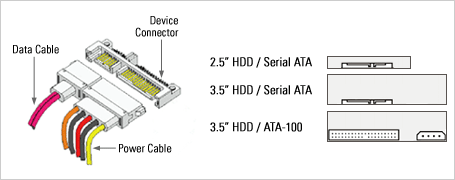

Serial-ATA-Verkabelung und -Anschlüsse
Quelle: SAMSUNG
Wie bereits erwähnt, bestehen Serial-ATA-Kabel lediglich aus sieben Adern, die unterschiedliche Paare zum Empfangen und Senden von Daten aufweisen: Viele Kabel werden mit zusätzlichen Masseverbindungen ausgestattet, die eine ähnliche Funktion haben, wie die 40 Zusätzlichen der 80-adrigen Ultra-ATA-Kabel. Serial-ATA-Anschlüsse unterstützen drei unabhängige Masseverbindungen. Als Bonus dürfen Serial-ATA-Kabel gar 1m lang sein, bevor die Signalqualität zu schlecht wird. Aus einem solchen Aufbau resultieren zudem erheblich dünnere Kabel (0,6cm breit) und Anschlüsse (1,25cm breit). Dass solche Größenordnungen auch positiven Einfluss auf das im Gehäuse herrschende Luftströme hat, dürfte ersichtlich sein.
