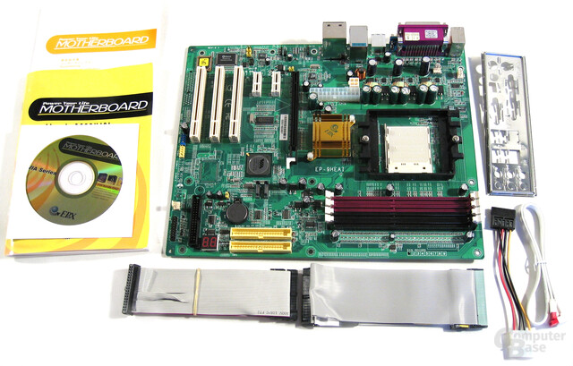

Beim Auspacken des EPoX 9HEAI gibt es eigentlich keinerlei Besonderheiten zu vermerken. Ganz im Gegenteil, eher fällt der bei unserer Version geringe Lieferumfang auf. Im Karton befindet sich kein FireWire-Slotblech, kein USB-Slotblech und auch keine digitalen Audio-Schnittstellen. Diese drei Erweiterungen sind optional und man sollte beim Kauf oder Preisvergleich ein Auge auf den Lieferumfang werfen.
  • Lieferumfang
    • Treiber- und Software-CD für Mainboard
    • User's Manual, engl. Handbuch, ca. 68 Seiten
    • 1x SATA-Datenkabel
    • 1x Stromadapter von 4-polig Molex auf 1x SATA
    • 1x IDE-Flachkabel, 1x 80-polig
    • 1x Floppy-Flachkabel
    • 1x ATX I/O-Blende
EPoX 9HEAI Lieferumfang

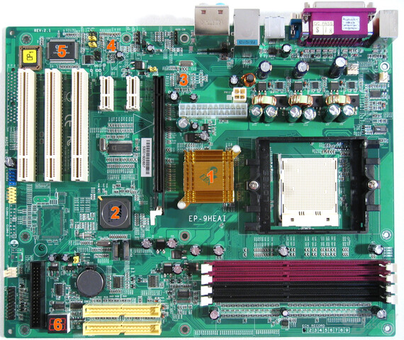

Etwas ungewohnt erscheint das Layout des EPoX 9HEAI, liegt doch der 24-polige ATX-Stromanschluss neben der Northbridge und oberhalb des PCIe x16-Steckplatzes fast zentral auf dem Board. Auch der Floppyanschluss ist ungewohnt nach unten rechts gewandert. Lange Grafikkarten blockieren zwar nicht die RAM-Steckplätze, können aber mit den beiden PATA-Schnittstellen in Konflikt geraten.
Eines der besonderen Merkmale ist die „Post Port“ genannte Anzeige aus zwei Sieben-Segment-LEDs. Das EPoX-Board zeigt beim Booten damit seinen Status an. So lassen sich Fehler beim Starten des Rechners schneller finden. Platziert ist die Anzeige unten rechts zwischen Floppy- und PATA-Anschlüssen.
Die beiden SATA-Anschlüsse liegen auf Höhe der beiden PCIe x1-Slots. Für einen CMOS-Clear des BIOS' muss ein Jumper neben der Batterie kurzzeitig umgesteckt werden. Die Northbridge verfügt über einen passiven Kühlkörper, die Southbridge benötigt nicht einmal diesen. Die passive Kühlung erzeugt keinerlei Geräusch im Betrieb und lässt alle drei Lüfter-Anschlüsse des Mainboards frei.
EPoX 9HEAI Komponenten
Komponenten EPoX 9HEAI
Nr.FunktionBezeichnungInfo
1NorthbridgeVIA K8T890VIA
2SouthbridgeVIA VT8237RVIA
3100 MBit-Netzwerk-PHYVIA VT6103VIA
4SoundchipRealtek ALC850Datenblatt (engl. PDF)
5Hardware-Monitor, Super-I/OWinbond 83687THFDatenblatt (engl. PDF)
6„Post Port“ Anzeige-EPoX
EPoX 9HEAI EPoX 9HEAI ATX-Blende EPoX 9HEAI Northbridge-Kühler EPoX 9HEAI Post-Port
