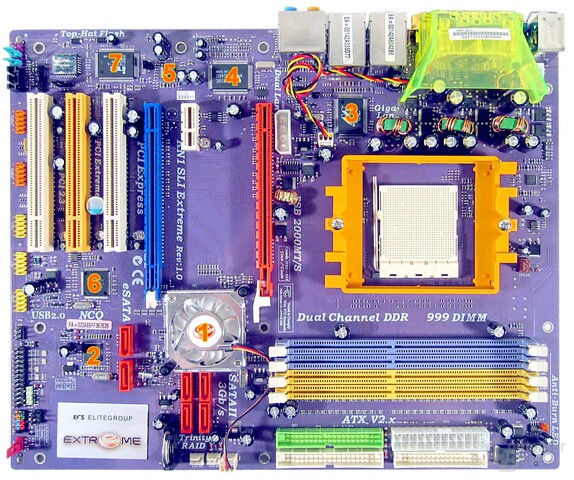

Layout
Neben der besonderen Farbgebung durch das violette PCB des Mainboards fallen die großen freien Flächen auf. Sowohl zwischen den beiden PEG-Slots als auch unten rechts, wo ECS ein Schild aufgeklebt hat, finden sich keine Bauteile. Die beiden PEG-SLots haben zwei Slots Abstand, so dass es beim Betrieb von zwei Grafikkarten nicht so schnell zu Temperaturproblemen kommen sollte. Direkt über dem oberen PEG-Slot befindet sich ein vier-poliger Laufwerkstecker, der für eine bessere Stromversorgung der Grafikkarten sorgt.
Die Drei-Phasen-Spannungsstabilisierung des Prozessors ist zwar nicht mit Kühlkörpern versehen, allerdings befindet sich in der ATX-Blende ein kleiner Airduct. Dieser ist mit einem nicht gerade leisen Mini-Lüfter versehen und saugt die erwärmte Luft aus dem Gehäuse heraus. Auch der Chipsatz ist aktiv gekühlt. Damit sind zwei der fünf Lüfteranschlüsse bereits belegt. Befindet sich im oberen Slot eine Grafikkarte, ist der Ein- oder Ausbau von RAM-Riegeln nicht möglich.
Der Haupt-Stromanschluss sowie die Floppy- und IDE-Anschlüsse befinden sich oben am rechten Rand. Die SATA-Anschlüsse sind neben dem Chipsatz platziert. Alle Anschlüsse sind farblich codiert, so fällt das Anschließen der Kabel leicht. Ganz oben rechts befindet sich eine Kontroll-LED, die von ECS als Anti-Burn-LED bezeichnet wird. Sie gibt über eine am Mainboard anliegende Spannung Auskunft.
Der PCIe-x1-Slot und die drei PCI-Slots weisen jeweils eine blaue LED auf, die bei eiinem nicht belegten Slot blinkt. Für Modder, die per Window im Seitenteil Einblick in das Innere ihres Rechners gewähren, möglicherweise interessant. Eine Umschaltplatine für SLI zwischen den PEG-Slots gibt es übrigens nicht, die SLI-Funktion wird ausschließlich über den nVidia-ForceWare-Treiber geregelt. Einen negativen Punkt in Sachen SLI gibt es: Direkt links am unteren PEG-Slot sind zwei Kondensatoren platziert. Beim Testaufbau kam es zu kleinen Problemen beim Einstecken der zweiten Grafikkarte, da diese auf die Kondensatoren drückte. Erst vorsichtiges Wegbiegen sorgte hier für Abhilfe.
ECS KN1 SLI Extreme Komponenten
