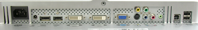

Der Dell UltraSharp 2408WFP brennt ein wahres Technikfeuerwerk ab. Ganze acht Eingänge für verschiedene Bildquellen bietet er – darunter auch den zukunftsorientierten Displayport. Hinzu kommen ein für die Preisklasse obligatorischer Kartenleser nebst USB-Anschlüssen; zwei davon an der Rückseite des Monitors, weitere zwei an der Seite des Bildschirms. Der Kartenleser kann insgesamt neun verschiedene Formate einlesen. Das Herz des Bildschirms ist jedoch das S-PVA-Panel, welches einen erhöhten Farbraum bieten soll (102 Prozent der NTSC-Skala). Erstmals wurde der Dell-Monitor auch mit einem dynamischen Kontrastverhältnis ausgestattet, weshalb er werbewirksam ebenfalls mit einem theoretischen Wert von 3000:1 punkten kann. Der dynamische Kontrast kommt jedoch – wie bei jedem Monitor mit dieser Angabe – nur unter optimalen Bedingungen bei einem Bildwechsel zustande, bei dem zwischen dem einen und dem anderen Bild die Helligkeit der Hintergrundbeleuchtung verändert wird, um auf der einen Seite ein helleres Bild, auf der anderen dunklere Schwarztöne zu erreichen. Bei ein und demselben Bild wirkt der dynamische Kontrast jedoch nicht.

Anschlussmöglichkeiten1x DisplayPort
1x HDMI
2x DVI
1x VGA
1x Composite-Video
1x S-Video
1x Component-Video
