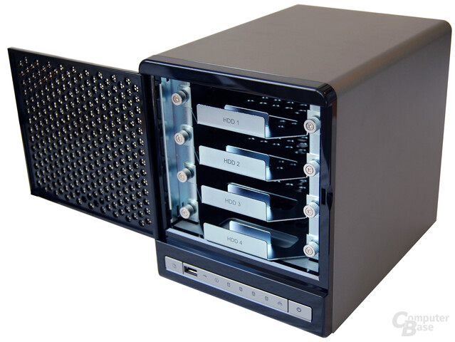

Äußerlich erinnert der QNAP TS-409 Pro an einen kleinen Mini-PC, wie man ihn beispielsweise von Shuttle kaufen kann. Als Form-Faktor wählte man einen kleinen Tower, welcher mit Maßen von 188 x 176 x 225 mm (H x B x T) nicht zu groß und nicht zu klein für vier integrierte Festplatten ausfällt. An der Front findet sich neben einem fast die gesamte Fläche einnehmendem Metallgitter, welches aufgeklappt werden kann und hinter welchem sich die Festplatten-Einschübe verbergen, eine LED-Status-Leiste nebst USB2.0-Anschluss mitsamt Kopiertaste und dem Power-Knopf. An den USB-Anschluss lässt sich beispielsweise ein USB-Stick anschließen und durch einen Druck auf die daneben liegende Kopiertaste dessen Inhalt auf die internen Festplatten des QNAP TS-409 Pro überspielen. Der Zielordner und weitere Optionen können dabei vorab vom Benutzer im Web-Interface eingestellt werden. Die LED-Leiste beinhaltet Anzeigen für den USB-Port, den Status des Systems, die vier Festplatten sowie den LAN-Anschluss. Ist ein USB-Gerät angeschlossen, leuchtet die Status-LED für den USB-Port blau. Die System-Status-LED leuchtet bei ordnungsgemäßer Benutzung grün, sind die Festplatten noch nicht initialisiert, so blinkt sie abwechselnd grün und rot. Die vier HDD-LEDs leuchten im Leerlauf-Betrieb grün und beim Zugriff auf eine Platte blinkt die entsprechende LED grün. Die Netzwerk-LED blinkt bei Netzwerkzugriffen orange. Mit diesen Anzeigen erschöpft sich die optisch gelungene Vorderseite des QNAP TS-409 Pro.
QNAP TS-409 Pro Turbo NAS
QNAP TS-409 Pro Turbo NAS QNAP TS-409 Pro Turbo NAS QNAP TS-409 Pro Turbo NAS QNAP TS-409 Pro Turbo NAS
An der Rückseite des QNAP TS-409 Pro findet sich der Lüfterauslass des 92-mm-Lüfters, der Stromanschluss für das externe Netzteil, zwei USB2.0-Ports, der Gigabit-Ethernet-Anschluss (RJ45) sowie ein Reset-Taster für das Zurücksetzen der Einstellungen des QNAP TS-409 Pro. Die Anschlüsse des Systems befinden sich alle an einer abgetrennten Abdeckung, welche sich beim Öffnen des Systems als Mainboardschlitten offenbaren wird. An der Unterseite des Towers sind vier große Gummifüße angebracht, welche einen festen und gedämmten Stand liefern. Die Abdeckung des Systems ist an der Rückseite mit fünf Schrauben fixiert. Löst man diese, kann die Abdeckung nach hinten geschoben und nach oben abgehoben werden, so dass sich der Blick ins Innere offenbart.
