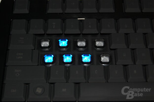

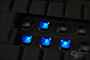

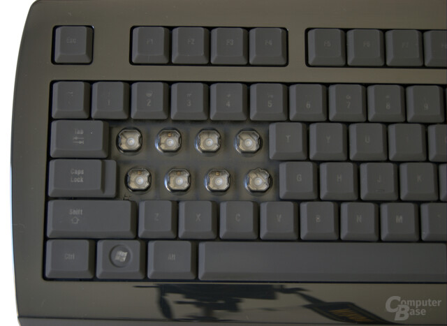

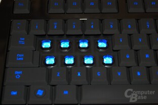

Die im Notebookstil gehaltenen Tasten lassen sich relativ leicht lösen, sodass eine Reinigung des Tastenfeldes sehr gut möglich ist. Der Sockel der Tasten wird lediglich durch zwei kleine Plastikanker im Gehäuse gehalten. Darunter offenbart sich, dass der Sockel mit der Unterseite auf kleine Silikonhauben drückt, welche dann den Kontakt mit der darunter liegenden Platine herstellen. Auch die Art und die Unterschiede in der Beleuchtung werden deutlich. Während bei den WASD-Tasten unter jeder eine kleine LED angebracht ist, die für eine helle Beleuchtung der Beschriftung sorgt, wird im Falle der ganzheitlichen Beleuchtung der Tasten die gesamte, durchsichtige Platine unter den Tasten relativ gleichmäßig, aber deutlich dunkler illuminiert. Da zwischen Platine und Tasten noch eine schwarze „Zwischendecke“ eingezogen wurde, welche lediglich passende Aussparungen für die jeweilige Taste bereithält und zur Sauberkeit des Innenlebens beiträgt, sind die Lücken zwischen den Tasten nicht beleuchtet.

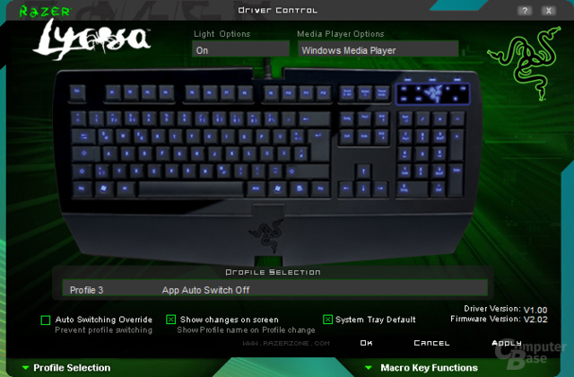

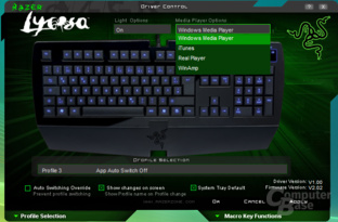

Die mitgelieferte Treiber-Software (Version 1.00 mit Firmware 2.02) hinterlässt, trotz ihrer frühen Versionsnummer, einen sehr guten Eindruck. Nach der einfachen und schnellen Installation erscheint das Razer-Logo im Infobereich. Lediglich Kleinigkeiten trüben das ansonsten perfekte Gesamtbild. So wäre es beispielsweise wünschenswert, dass man über den Treiber selbst die zu beleuchtenden Tasten festlegen und nicht nur die Vorgabe An, Aus und WASD wählen könnte. Hierfür müsste jedoch jede Taste einzeln mit einer LED hinterlegt werden, was die Kosten erhöhen und eine neue Revision erforderlich machen würde. Zur Steuerung von Media Playern kann man aus den vier bekanntesten und wichtigsten Programmen wählen: Windows Media Player, iTunes, Winamp und Real Player. Weitere Media Player lassen sich jedoch nicht hinzufügen.
Treiber-Software der Razer Lycosa
Treiber-Software der Razer Lycosa Treiber-Software der Razer Lycosa Treiber-Software der Razer Lycosa
Eigentliche Aufgabe der Software ist jedoch die Verwaltung der Profile und die Programmierung der Tasten inklusive Makro-Möglichkeit. Hierzu kann der Benutzer zehn Profile erstellen, wobei durch Auswahl der ausführbaren Programmdatei eingestellt werden kann, dass sich ein Profil automatisch beim Starten der jeweiligen Anwendung aktiviert. Ist ein Profil über die Sensortasten der Tastatur aktiviert, werden im Treiber die programmierten Tasten auf dem dargestellten Tastenfeld rot markiert. Der Benutzer kann nun jede beliebige Taste auswählen und mit einem Makro oder einer einzelnen anderen Funktion belegen. Hierfür öffnet sich automatisch die Makro-Key-Funktion in der Software. Nun kann entweder eine direkt auf der Tastatur eingegebene Tastenkombination aufgezeichnet werden (inklusive oder exklusive Dauer des Tastendrucks und Zeitverzögerung zwischen den Tasten), aus mehreren Standardbefehlen gewählt oder ein auf Knopfdruck zu startendes Programm festgelegt werden. Die eingegebene Tastenkombination kann im Nachhinein vom Benutzer angepasst werden, indem Verzögerungen hinzugefügt oder entfernt oder die Reihenfolge der Ausführung verändert wird. Darüber hinaus kann man einstellen, ob die programmierte Funktion lediglich einmal, fortlaufend während des Drückens der Taste oder bis zum Drücken der nächsten Taste ausgeführt werden soll.
