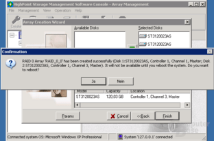

Im Windows werden dann zwei neue Controller erkannt, je einer für zwei Laufwerke. Beide belegen denselben IRQ, die auf Diskette mitgelieferten Treiber funktionieren reibungslos. Ebenfalls im Lieferumfang sind neben zwei S-ATA Kabeln und einer ausführlichen englischen Installationsanleitung zwei Disketten mit einem Windows-Tool zur Verwaltung der Controller und der angeschlossenen Laufwerke. So lassen sich bequem per Mauskklick neue Verbände einrichten oder vorhandene löschen. Solche Aktionen verlangen allerdings nach einem Neustart des Rechners, weshalb man so etwas auch gleich im Controller-BIOS durchführen kann, der selbstständig den Rechner neu startet, falls notwendig. Fehlermeldungen und Warnungen lassen sich einfach per Mail an eine einstellbare Adresse senden, so das der Controller nicht ständig überwacht werden muss. Auch an eine Remotefunktion wurde gedacht, so läuft die Management Console nur auf einem zentralen Rechner, alle anderen Rechner mit HighPoint Controllern benötigen nur ein kleines Programm, das den Remotezugriff erlaubt. Dieser Service kann automatisch mit Windows gestartet werden und legt sich als Ampelsysmbol im Tray ab. Die Management Console greift dann per IP-Adresse auf den jeweiligen Rechner und seinen Controller zu. Auch das regelmäßige Prüfen oder Wiederherstellen von RAID 1 Verbänden läßt das Tool per integriertem "Task-Scheduler" zu.

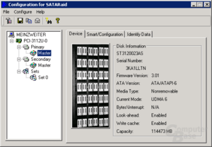

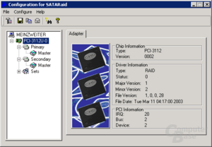

Dawicontrol DC-150 RAID
Der DC-150 RAID Controller von Dawicontrol erreichte uns aus dem niedersächsichen Göttingen, wo sich der Sitz des bereits 1986 gegründeten Unternehmens befindet. Der Controller basiert auf dem Silicon Image 3112A Chip, der native S-ATA Unterstützung und die Möglichkeit zum Anschluß von zwei Festplatten bietet. Im Lieferumfang sind neben den obligatorischen Datenkabeln zwei Disketten mit Treibern und Software, sowie eine ausführliche deutsche Anleitung enthalten.
Dawicontrol
Dawicontrol
Dawicontrol
Dawicontrol
Dawicontrol
Auch der DC-150 bietet die Möglichkeit, externe Laufwerke anzuschliessen. Allerdings geht man hier einen anderen Weg als HighPoint. So wird durch die Slotblende einfach ein normaler S-ATA Stecker zugänglich, wobei nur insgesamt zwei Laufwerke am Controller selbst angeschlossen werden können. Der externe und einer der internen Stecker sind beide an einem Port des SiI3112A Controllerchips angeschlossen.
Die Montage und Inbetriebnahme ging wie erwartet einfach von der Hand, per STRG-S oder F4-Taste gelangt man in das Controller-BIOS. Auf einem Bildschirm werden dort übersichtlich aufgeteilt alle Optionen dargestellt. Für RAID 0 werden Clustergrößen von 4k bis 256k angeboten, die Standardeinstellung ist 16k. Der Controller selber unterstützt sowohl RAID 0 als auch RAID 1 und JBOD, andere Konfigurationen sind wegen der Begrenzung auf zwei Laufwerke natürlich nicht möglich.
Auch Windows erkannte den Controller problemlos und die Softwareinstallation des mitgelieferten Verwaltungstools ging ohne Beanstandungen vor sich. Auch das Tool von Dawicontrol bietet Möglichkeiten zur Benachrichtigung und Fernwartung über Mail und Netzwerk. Nur das Erstellen von RAID-Verbänden wollte uns mit dem Tool in der vorliegenden Version nicht gelingen, ein Update wird hier sicher Abhilfe schaffen. Ebenso wie das HighPoint-Tool legt sich auch dieses im Tray ab und kann von dort per Doppelklick geöffnet werden.

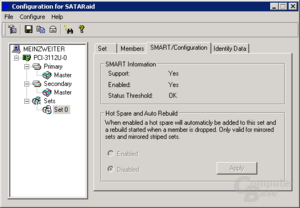

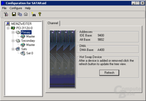

Größter Pluspunkt des Dawicontrol DC-150 ist das hier funktionierende Hot-Plugging von Laufwerken. Das bedeutet, daß im laufenden Betrieb Festplatten an- oder abgesteckt werden können und ist neben der seriellen Datenübertragung eine der Hauptneuerungen der S-ATA Technologie. Der SiliconImage Chip ist im Testfeld der einzige Controllerchip, der dies ohne Einschränkungen erlaubt. Unter Windows XP gab es keine Probleme, das Verwaltungstool von Dawicontrol registriert das Hinzufügen oder Entfernen von Laufwerken in seinem Protokoll.
SiliconImage Software

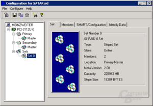

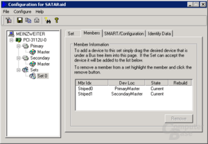

Promise FastTrak S150 TX4
Natürlich darf auch ein RAID-Controller von Promise nicht fehlen, aus den Niederlanden erreichte uns der FastTrak S150 TX4, an den bis zu vier Festplatten angeschlossen werden können. Zum Lieferumfang gehören neben vier Datenkabeln eine Treiberdiskette, eine CD mit einem Verwaltungstool und der Anleitung im pdf-Format, sowie eine gedruckte, viersprachige, ausführliche Anleitung (englisch, deutsch, französisch, italienisch).
Der FastTrak S150 TX4 ist mit dem hauseigenen Controllerchip PDC20319 ausgestattet, der S-ATA nativ unterstützt, allerdings in der vorliegenden Version kein Hotplugging erlaubt. Um die Zugriffe auf die Festplatten überwachen zu können, kann man an den Controller per Steckerleiste zwei LEDs anschliessen, die für jeweils zwei HDDs die Arbeit der Festplatten anzeigen. Auf der Rückseite der Platine sind die S-ATA Anschlüße deutlich nummeriert, so lassen sich angeschlossene Festplatten bei Problemen schneller identifizieren.
Promise
Promise
Promise
Ganz so Problemlos wie erwartet verlief die Installation zumindest auf der AMD Basis (ASUS A7V8X) leider nicht. Zwar wurde die Karte erkannt, auch unter Windows wurde nach den Treibern verlangt, allerdings wurde die Installation mit einer Fehlermeldung beendet: Das Gerät lässt sich nicht starten (Code10). Auch der stets hilfsbereite Paul Dortmanns von Promise konnte nicht helfen. Da das Problem wohl auf die sehr frühe Version des ASUS A7V8X zurückzuführen ist, entschieden wir uns dafür, den Controller auf einer etwas anderen Basis zu testen, nämlich dem ASUS A7V333. Allerdings sollte man die Meßergebnisse daher nicht auf die Goldwaage legen, dazu weichen sie doch zu sehr ab.
Natürlich liefert auch Promise ein Verwaltungstool mit dem Controller aus, das wie bei den anderen Kandidaten Fernwartung und Benachrichtigung erlaubt. Verbände können erstellt oder gelöscht werden, einfach per Mausklick. Bei dem Tool zeigt sich deutlich die langjährige Erfahrung auch von Proficontrollern für den Serverbereich, Promise bietet hier weitreichende Kontroll- und Einstellmöglichkeiten, die für den Heimuser viel zu umfassend sind.
