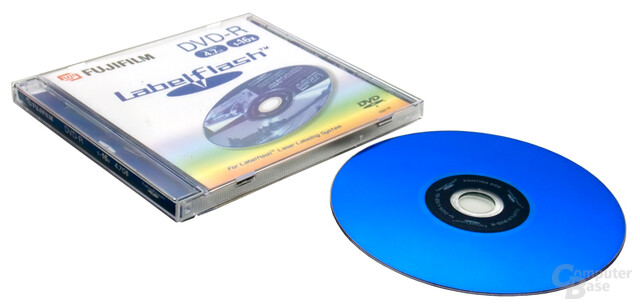

Als direktes Konkurrenzformat zu LightScribe kann man das NEC-eigene LabelFlash bezeichnen. Das Verfahren wurde im Oktober 2005 vorgestellt und ist ein direkter Nachfolger von „DiscT@2“, einem von Yamaha entwickelten Verfahren, mit dem sich CDs auf der Datenseite beschriften ließen. Auch wenn es keine Spezialrohlinge benötigte, wurde DiscT@2 nur in einem einzigen CD-Brenner, dem Yamaha F-1, eingesetzt und konnte sich nicht durchsetzen, da nur der unbenutzte Bereich zur Beschriftung verwendet werden konnte. Bei vollen Datenträgern blieb somit kein Platz für ein eigenes Label. NEC und Fujifilm haben diese Technologie jedoch lizensiert und weiterentwickelt. Es wird nun statt der Datenschicht eine zusätzliche, blau-metallic-farbene Schicht „bedruckt“, welche sich zwischen Datenträgerschicht und Kunststoffschicht befindet. Dadurch ist das gebrannte Bild vor Umwelteinflüssen sicher, allerdings wird LabelFlash so auch inkompatibel zu LightScribe.
Labelflash
Bisher ist NEC aber der einzige Hersteller, der dieses Format in seine Brenner einbaut. Ähnlich sieht es bei den Rohlingen aus: Außer Fujifilm gibt es niemanden, der die LabelFlash-Medien produziert. Auch die Auswahl an Formaten lässt sich an nur einem Finger abzählen, da es nur einlagige DVD-R-Medien gibt. Die Produktion LabelFlash-fähiger CD-R, DVD+R, Dual Layer DVD-R oder Double Layer DVD+R ist bis dato nicht vorgesehen. Entsprechende Rohlinge kosten laut Froogle im günstigsten Fall 6,28 Euro als fünfer Pack, also etwa 1,26 Euro je Datenträger. Einzelne Rohlinge gibt es ab 1,33 Euro.
LabelFlash Hülle & DVD
Und auch bei der Software muss der Kunde Einschränkungen in Kauf nehmen: Das Nero-Paket ist bislang die einzige Software, die mit LabelFlash umzugehen weiß. Dafür verspricht NEC kontrastreichere Ergebnisse als bei LightScribe, da Bilder bei LabelFlash bis zu 256 Farbabstufungen aufweisen können sollen. Auch soll LabelFlash schneller zu Werke schreiten als die Konkurrenz und ein qualitativ ansprechendes Ergebnis in nur sieben Minuten zaubern können.
IFA 2006: LabelFlash in anderen Farben
Für Kunden, denen die blaue Oberfläche der LabelFlash-Datenträger nicht zusagt, hat Fujifilm auf der IFA 2006 eine willkommene Neuerung vorgestellt. So sollen künftig auch Medien mit roter, gelber und grüner Oberfläche erhältlich und LabelFlash auf dem Gebiet der Farbvielfalt mit LightScribe identisch sein.
