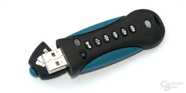

Das Gehäuse des 8 GB fassenden Flash Padlock 2 ist kompakter, dank eines Materialwechsels zu Gummi robuster als beim Vorgänger und erinnert sehr stark an den Flash Voyager (GT). In das Gehäuse sind sechs Tasten sowie eine rote und eine grüne LED eingelassen, die den aktuellen Status anzeigen und der Bedienung dienen. Eine blaue Status-LED am Ende des Sticks zeigt zudem Transferaktivität an. Zur Sicherung der Daten kann eine benutzerdefinierte, vier- bis zehnstellige PIN festgelegt werden, ab Werk ist der Stick zunächst nicht mit einer PIN versehen. Hat der Nutzer eine der rund 12,2 Millionen möglichen PIN-Kombinationen festgelegt, muss man diese, um das Laufwerk zu entsperren und auf die Daten zuzugreifen, zunächst über die in das Laufwerk integrierten Zahlentasten eingegeben, bevor man den Stick in den USB-Port steckt. Dabei sorgt ein eingebauter Akku für die nötige Stromversorgung. Zieht man den Stick ab, ist er wieder gesperrt.
Wird fünf Mal hintereinander eine falsche PIN eingegeben, sperrt sich der Padlock 2 automatisch für zwei Minuten selbst. Zusätzlich zu diesem Schutz wird der Laufwerksinhalt neuerdings durch eine AES-Verschlüsselung (256 Bit) geschützt, wodurch Unbefugte selbst beim Zerlegen des Laufwerks nicht auf die Daten zugreifen können sollen. Auch die Sicherheit bei der Kommunikation zwischen dem integrierten Prozessor und dem USB-Controller soll Corsair zufolge deutlich erhöht worden sein.
Im Falle des Verlusts der Original-PIN bleiben einem zwei Möglichkeiten: Entweder man hat zusätzlich eine optionale Master-PIN eingegeben, mit der sich die normale PIN löschen lässt, oder man muss eine neue PIN festlegen. Im zweiten Fall lässt sich der Inhalt des Laufwerks allerdings nicht mehr retten, er soll bei diesem Prozess zuverlässig gelöscht werden.

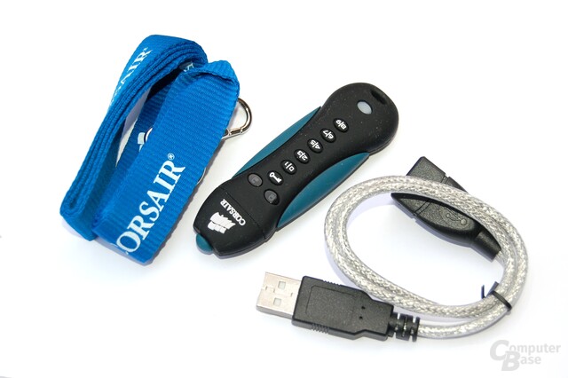

Im Lieferumfang des Sticks sind das altbekannte Corsair-Lanyard sowie ein USB-Verlängerungskabel enthalten. Letzteres kann nicht nur den Weg hinter das Gehäuse ersparen sondern umgeht auch das Problem der für größere USB-Sticks oftmals zu nah beieinander liegenden USB-Ports.
